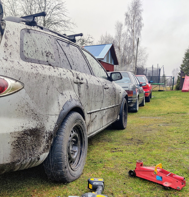

Üritan ka sõidukat maastikusuutlikumaks sättida. Pärismaasturist ei käi jõud veel üle. Metsas meeldib siiski väga ja kuidagi peab sinna võimalikult vähese jalavaevaga saama. Sattus kätte nelikveoline Mazda 6 ja tellisin just nüüd sellele odavad natuke offroadimad rehvid. Alla istutan need flantside abil bmw plekkidel. Eks laagrid hakkavad lendama aga no mis teha.
Rehv 205/70R15, 58.- tükk. Ehk on parem, kui praegune 17" Hiina lamell.
Bemmi velge proovisin flantsiga alla, rehv pildil 205/65R15, Ilmselt peab kergelt koobast töötlema. Kere piisavalt mäda, et kahju ei oleks.

Kardan, et sõiduka pidev remontimine ja - evakueerimine ületab odavama otsa pärismaasturi hinna kiiresti. Asjade fanatismist tegemine on iseasi.

Kuniks kõhualust katki ei sõida, on Mazda oma elektroonse "difrilukuga" päris libedakõlbulik asi. TCS välja ja piisavalt peal hoida, kuniks liigub - on asjalikum asi, kui arvatakse.
Rehvi peab olema, siis liigub. Viidatul on jumet.
Mul on katsetamiseks üle värskelt raudaläinud Mazda alt pärit plekkveljed 15". :roll:
