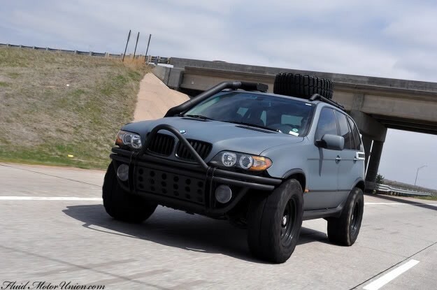

Vajan infot otsin oma X5/2003/3.0 tõsisemat rehvi vahel metsas vajadus käija.
Milline mõõt mahub alla ja oleks normaalne sõita. Eriti mõtlen kõrgust ja laiust. Veljed on 17 diam. See rehv on 33 17 veljele küsimus ongi kas mahub.
Vaadates pilti peaks miskit mahtuma küll.

Kas pildil viidatud X5-st muid pilte ka on või vaid mööda siledat lennujaama kimamas? :D Sest vaid osesõidul mööda siledat asfaldit mahub ka suurem rehv alla, kui metsas käies.

TiitR kirjutas:Kas pildil viidatud X5-st muid pilte ka on või vaid mööda siledat lennujaama kimamas? :D Sest vaid osesõidul mööda siledat asfaldit mahub ka suurem rehv alla, kui metsas käies.
Enamjaolt mööda asfalti: http://www.fluidmotorunion.com/archives/10237

beginner kirjutas:
Suht "näituse" masin ju. Sel juhul pole küll mõtet enda (teemaalgataja) autole näiteks tuua...kui ka vaja päriselt metsavahele minna.
