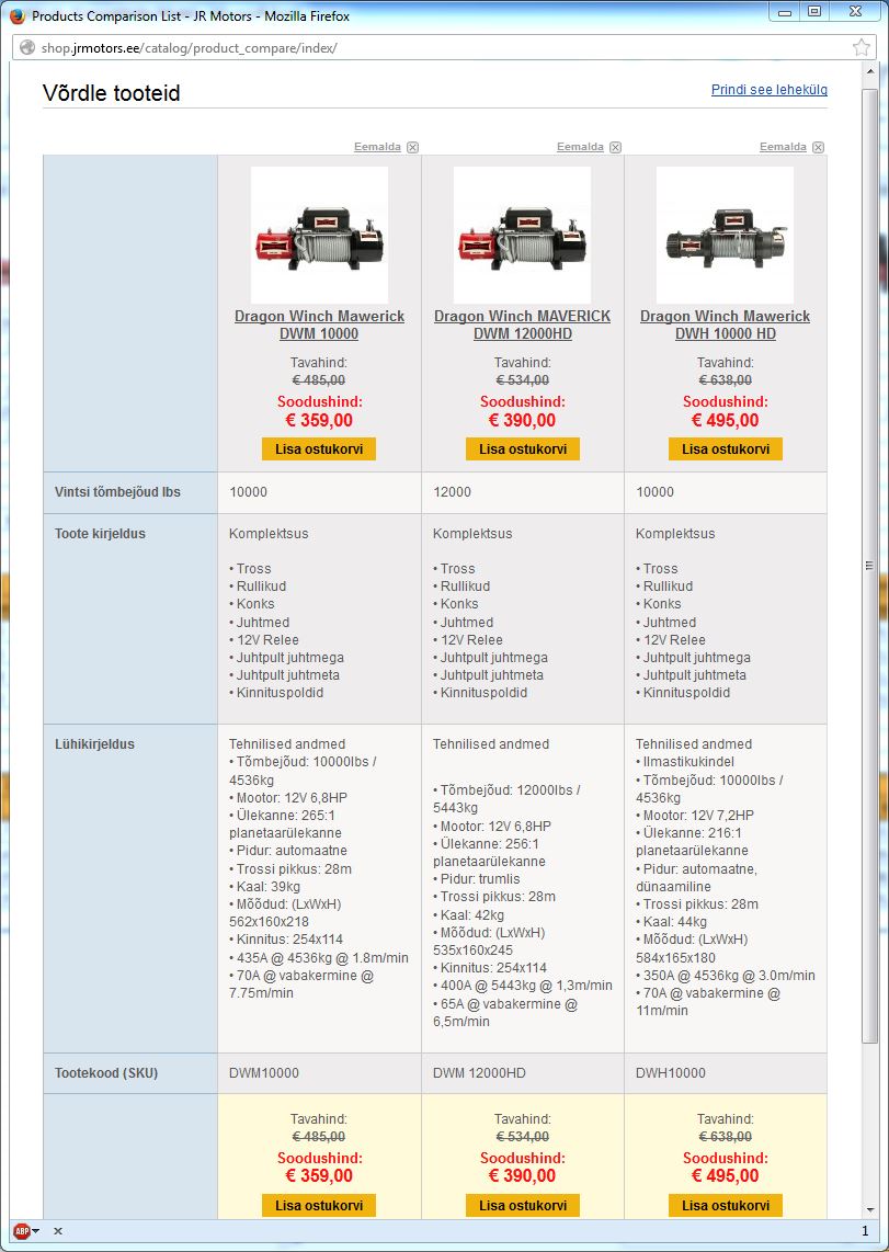

Saab siin ka mõtteid heietatud ZJ-le vintsi paigaldamise teemadel...
Kas allpool olevas võrdlustabelis kõige kallim on tegelikult seeriast Highlander, mitte Maverick? Kas korra kuus mitte väga mudarohkel safaril käies on üldse mõtet kallemaid variante kaaluda või kärab sellest valikust odavaim? Kas on lisaks väljatoodutele paremaid variante 400-500€ hinnaklassis?
Kui keegi oleks nii lahke ja selgitaks, mis poolest antud valiku kalleim on odavaimast parem - seda tüüpi tehnikaga väga kursis ei ole, aga numbrite järgi tundub:
1) kiirem - saab rutem august välja
2) võtab vähem voolu - aku kestab kauem? (kas üldse piisab ühest 85-90 Ah akust?)
3) ilmastikukindlus - mis see täpsemalt tähendab, kas siis odavamaid ei tohikski välitingimustes kasutada
4) kas mingil põhjusel on kallim vastupidavam või kergem remontida või omab ka sarnaseid vigu nagu odavamad vms millele peaks tähelepanu pöörama, aga mille peale ma ise ei oska tulla kuna pole sellise tehnikaga tuttav?

Sa oled asjast õieti aru saanud. Viimane on Highlander variant, mis on nii öelda kvaliteetsemalt ehitatud hiinakas. Ta on kiirem ja võtab vähem voolu. Ilmastikukindlus on seal veits parem jah kui teistel, ta on rohkem tihendatud. Samas ei juhtu teistega ka mitte midagi, sest nagunii peale suuri uputamisi hooldad vintsi ju. Siiamaani on nendest vintsidest kõik üsna hästi vastu pidanud safari autodel, kui umbes kord kuus metsas käia ja müünud oleme me neid 100+ vintsi. Kui ka on mõni üksik probleem olnud, siis saab selle ka garantii korras lahendatud. DWH10000HD-ga pole ühtegi probleemi olnud. Highlander seeria vintsidega on ka mõned võistlused sõidetud ja pole veel ära lõppenud. Hetkel veel on nende hindadega laos DWH10000HD 1 tükk ja DWM12000HD 2 tükki ja DWM 10000 5 tükki. Kui on huvi võta minuga ühendust 5055676 või siim@jrmotors.eebeginner kirjutas:Saab siin ka mõtteid heietatud ZJ-le vintsi paigaldamise teemadel...

Mina valisin lõpuks selle DWH. Need punased andmete järgi ikka üliaeglased. Mõtled küll et kiiret pole kuhugi aga probleem selles et mida kauem vintsid seda kauem tarbid voolu ja lõpuks on aku kaput. Ja koormuse all oli punastel vintsidel voolutabimine suurem ka. Alterntiividest oleks veel T MAX ja Ironman(minupuhul sai otsustavaks müüja ladus jutt varuosade saadavuse kohta). Teised juba palju kallimad. Ilmastiku kindluse kohta niipalju et ega üksgi vints ei ole mõeldud tubaseks kasutuseks.
NB Mis puudutab seda korra kuus safaril käimist siis mina olen aru saanud et alla 700-800 eurosed vintsid kõlbavadki ainult safariks
. Mõni mees arvas et 400 eurone vints(jutt ei käinud ühestki konkreetsest margist) ei kõlba isegi safariks.
Aga eks inimestel erinevad vajadused - võimalused ja erinevad safari maastikud.
