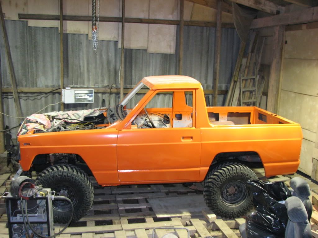

Sellel pildil 33" Mudzilla rehviga.
Vedrud kikki aetud ja raami ja kere vahel Audi 80 mootori padjad

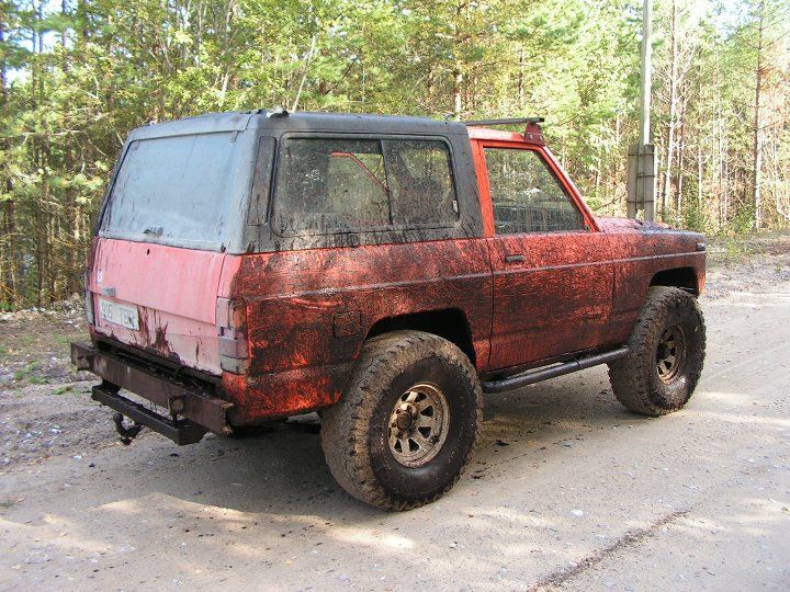

SIIN pildil 35" BFG AT rehviga.
Vedrud juba suts väsinud kuid kere ja raami vahele kolisid homemade 8cm padjad.
Koopa servasi pole lõigatud.
Mootoriks SD33T ja putru väheks ei jää.
