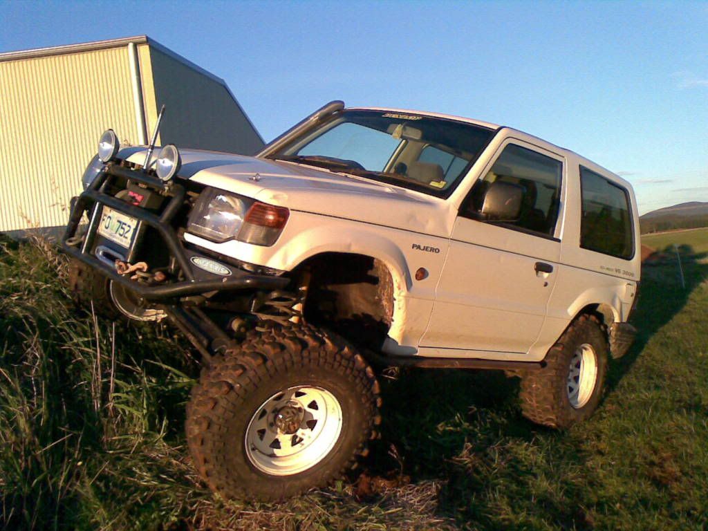

sull45 kirjutas:pealegi pajerol on päris hea sõltumatu vedrustus ees,
Sillakäik päris hea sõltumatu vedrustusega
Ja sama masin hiljem

Tere, ega tegelikult tagavedrudelgi midagi viga ole,samuti päris hästi väänduvad jaa suht tugevad.Sel pildil pajerol paistab hea velg olevat.on ise laiemaks tehtud või ongi originaalis sellised oleks kaa selliseid vaja,praegused liiga väikse offsetiga,kui sild ikkapäris viltu on käib rehv kõvasti vastu raami

sull45 kirjutas:Tere, ega tegelikult tagavedrudelgi midagi viga ole,samuti päris hästi väänduvad jaa suht tugevad.Sel pildil pajerol paistab hea velg olevat.on ise laiemaks tehtud või ongi originaalis sellised oleks kaa selliseid vaja,praegused liiga väikse offsetiga,kui sild ikkapäris viltu on käib rehv kõvasti vastu raami
Pole seal keegi midagi keevitanud - tegu Mangels velgedega. 8)

Tervist ,arvasin ise kaa et mangels aga ei julgent kindlat väljapaugatada,oleks äkki rumalaks tembeldatud.Tänud
