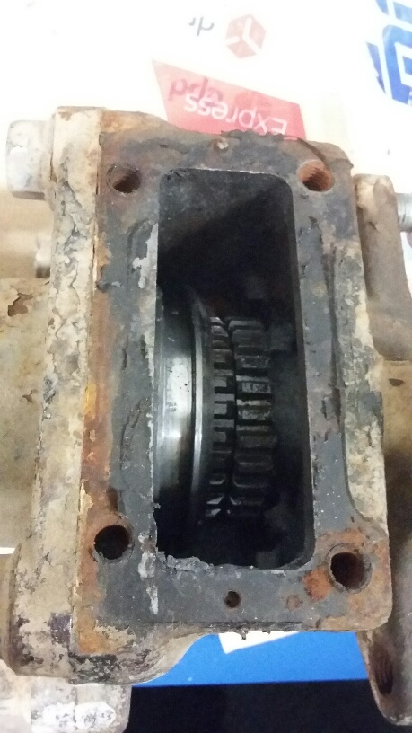

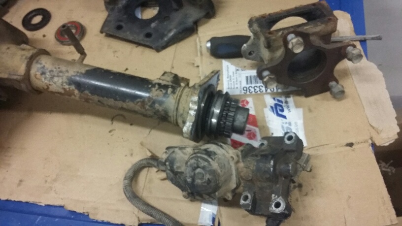

Kui ma õigesti mäletan siis elektri mootoriga lülitas vist ja esimene asi mis kännu taha jääb. Tasub korpus kriitilise pilguga üle vaadata.
Kalill
Postitusi: 543
Re: D-Max 3,0 120kw 2009 nelikveo anomaalia.
Postitus Postitas Kalill »
Täna valmistati ühte silda ette alla panemiseks. Ca aasta tagasi sai mootori korpuse praod kinni sulatatud.

Jah, Isuzu esisild toimetab elektriga, mitte vaakumiga.
