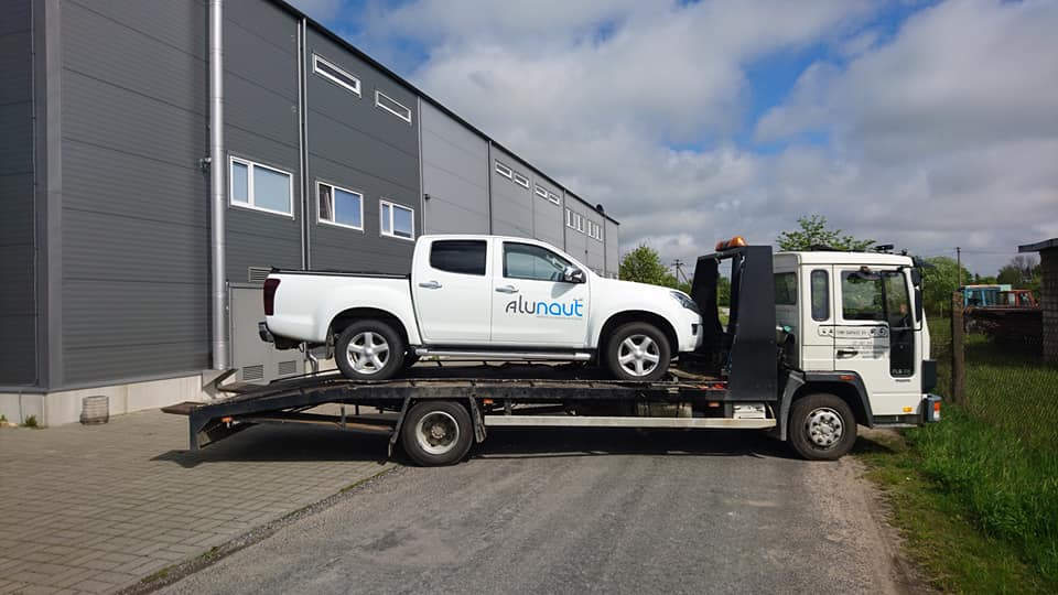

Liisingperiood läheneb lõpule ja no muidugi juhtus (peaaegu) sama jama mis mu eelmise Isuzuga. Eelmine masin hakkas 180 000 km läbisõidu juures keset Kuressaare poole sõitu ootamatult "pooma" , aga võimaldas vanakooli tehnikatunnetusega oma ratastel kulgedes ja autot "meelitades" autoteeninduseni jõuda. EGR oli saba andnud. Selle praegusega aga sõitsin meie töökoja ukse ette kila-kola maha ja uut peale laadima ja kui laadimine tehtud, siis käivitamisel võttis mootor korra veel vaevaliselt hinge sisse ning kustuski. Remonti tuli minna juba puksiiri platvormil.
EGR....
EGR....
EGR klapp.jpg (56.1 KiB) Vaadatud 10740 korda
Seekord viisin auto mitte kohalikku nn margiesindusse (mis on Topauto listist vahepeal ära kadunud niikuinii) , vaid teise kohalikku hoopis teise margi esindusse. Ja seal kuulsin väidet, et tegelikult pole väga vahet mis autoga tegu, peale 150K sureb EGR maha niikuinii :D ..... Minu odokal oli klapi tõrkeks seoses koroonaaja vähese sõiduga pisut alla 170 000km.

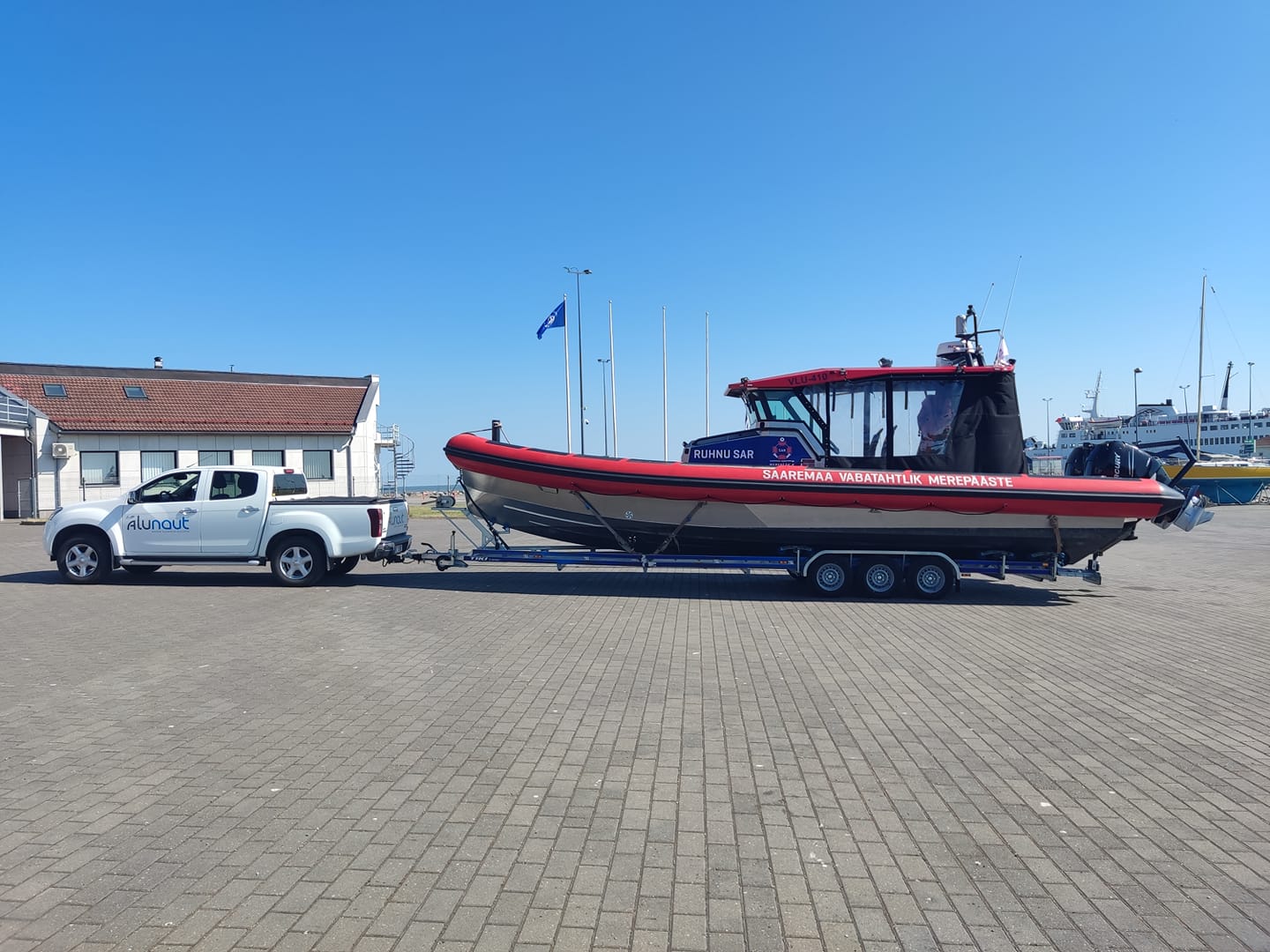

Aga muidu on masin ikka tubli. Kuigi haagised ja koormad kasvavad, saab ta ikka krapsakalt nendega hakkama ja mehaanika kestab ilusti ilma nurisemata. Kui seda EGRi ees ei oleks...
Selline koorem Isuzule muret ei valmista. Välimus on küll suurem kui tegelik mass, aga ikkagi :)

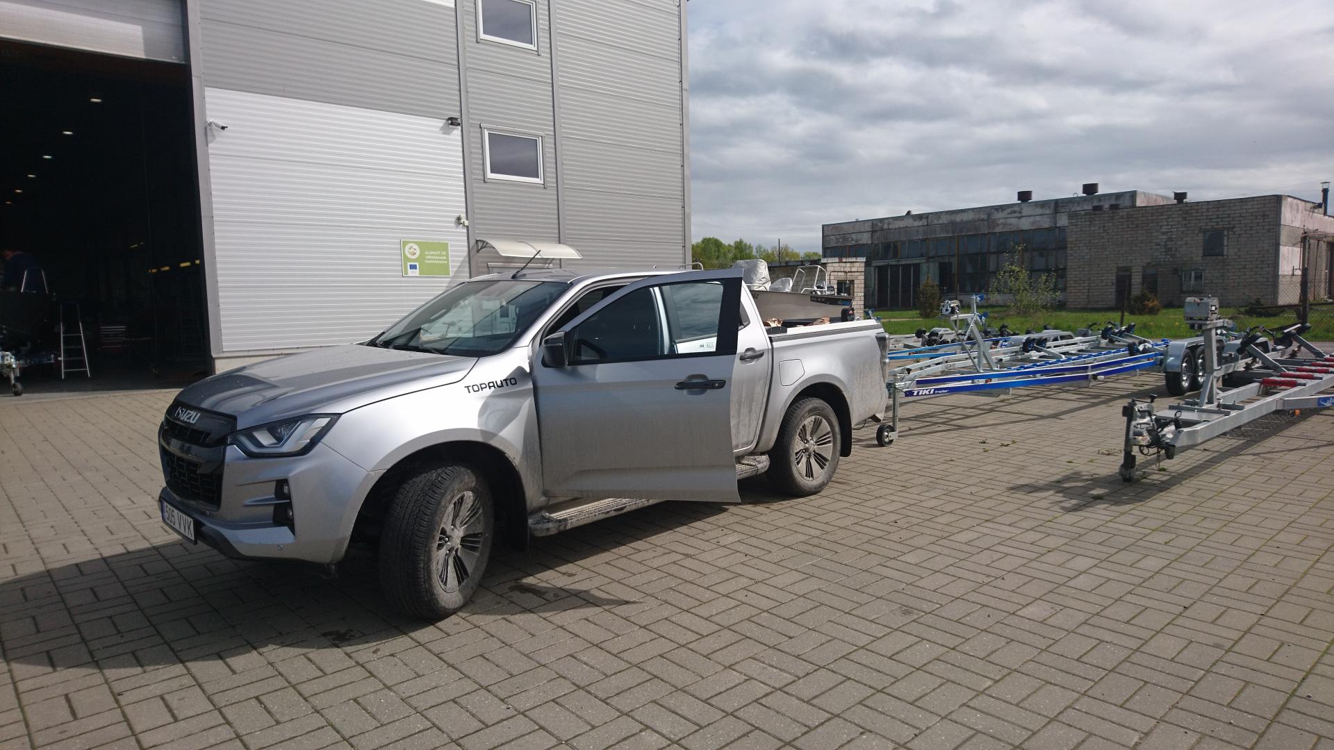

Hääl hääleks :D Olen ise ka mõelnud, et ennetava remondiga saaks murest üle. Ja tegelikut proovisin ka uue Isuzu juba järgi. Kahtlemata jälle parem kui eelmine, aga miks nad küll teda korraliku mootoriga euroturule ei taha tuua....
Uus Isuzu test 2.jpg (432.09 KiB) Vaadatud 10730 korda
Uus Isuzu test.jpg (267.97 KiB) Vaadatud 10730 korda
Uueks veduriks sihtisin tegelikul Chevy Silverado/ GMC Sierra poole sest neil on turu parim mitmeosaline tagaluuk mis võimaldab ka lauajuppe ja hüdrotorusid hädapärast kasti sokutada. Paraku American Beautys RAMe vaadates uurisin neilt eelimsel aastal läbikäinud Chevide kohta ja hoolimata ahvatlevast hinnast oli see Chevide müügist läbi lipsamine ikkagi puhas juhus. Nii et järelturu peale mõeldes oleks täna õige valik RAM mingi poolkõva varustuspaketiga. Vahepeal olen aga avastanud, et Eestis on vist legaalseks saanud haagiste elektrilised pidurid ja see on küll kõva argument ka veduri osas ameeriklaste poole vaadata.

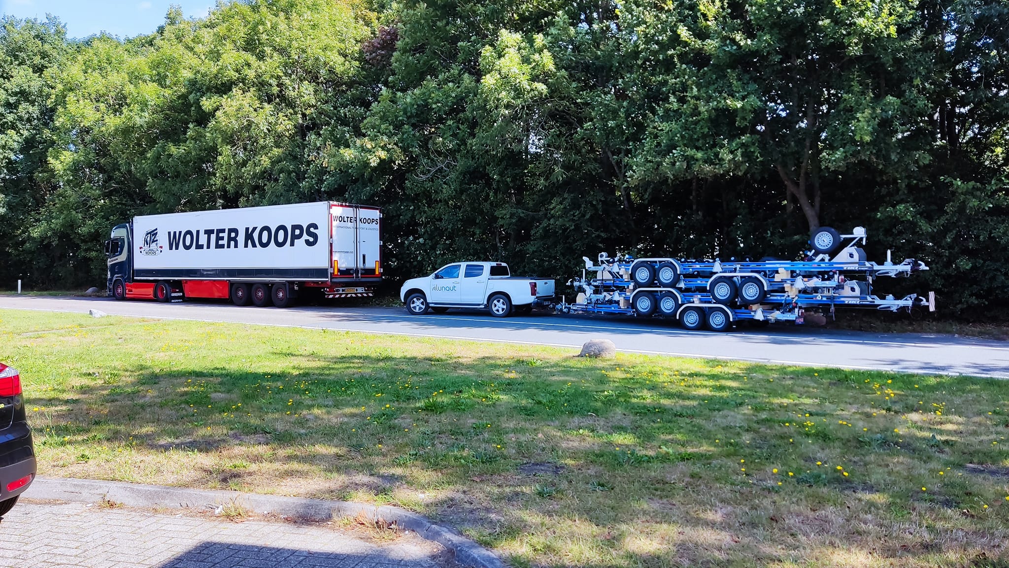

Sellise koormaga reisides on üheks suureks peavaluks ööbimised. Veokatel on elamine kabiinis, aga sellise komboga pead otsima hotelli mille parklasse mahuks ka rekkamõõtu killavoor.
DenHelder august2022 2.jpg (637.43 KiB) Vaadatud 9004 korda

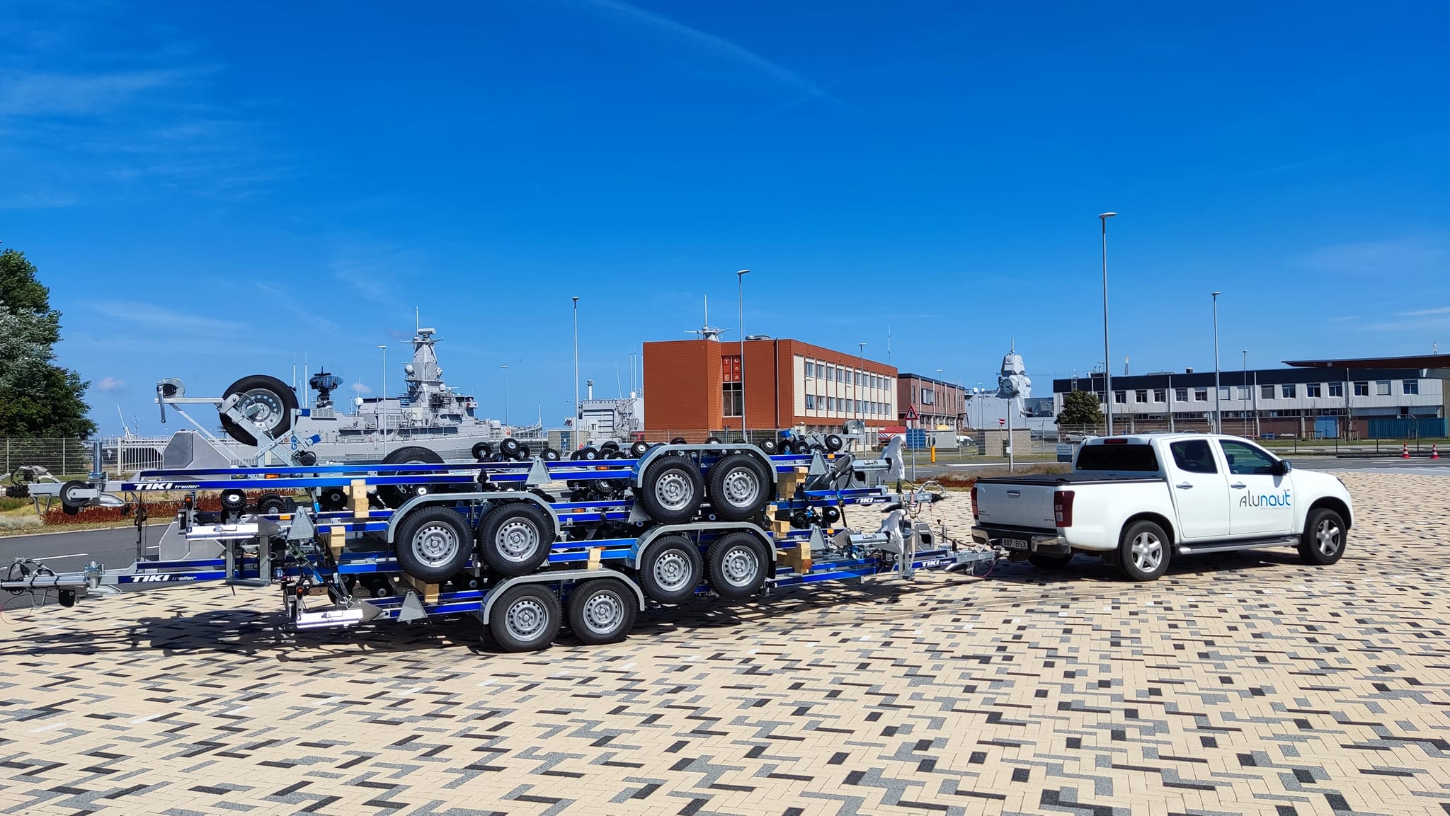

Kohal. Den Helderi mereväebaas. Sellest punktist kaugemal pilti ei tehta. Koorma kohta: 3500kg, teeload olemas, üleulatumine märgistatud ja kollane vilkur küljes. Probleeme ei tekkinud.
DenHelder august2022.jpg (359.2 KiB) Vaadatud 9004 korda

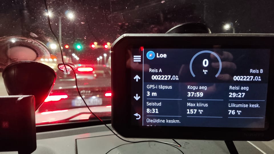

Tagasiteel jõudsime veel viimasele 00:30 väljuvale Virtsu-Kuivastu praamile. Oma padjani oli minna veel terve Muhu ja umbes 25km mööda Saaremaad
DenHelder august2022 1.jpg (61.75 KiB) Vaadatud 9004 korda
