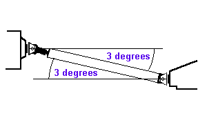

Sirvides neid teisi tõstmise teemasi, siis saan aru,
et kui tegu tavalise 1kordsete ristidega kardaaniga, siis
peaks kardaani nurgad samad jääma, nii nagu pildil,
et mõlemad nurgad annaksid kokku nulli?

pildid õiged.

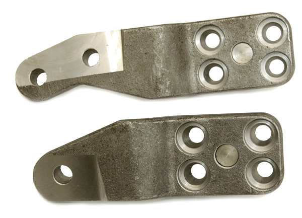

uputaja kirjutas:Roolivardad tuleb kah üles tõsta, muidu jääb juhitavus nadi.
Kas mõtlesid varraste tõstmisega seda, et vardad käänmike külge ülalt alla või
selliste adapteritega vedrude pealt läbi?
Mide, kes sellised asjad valmis meisterdaks, kui vaja peaks olema?

tuningman kirjutas:
Pilt Pilt
Vardad vedrude peale jah.
Kunagi tegin neid bolton tükke paarile autole. Kuskil peaks rakis alles olema.
