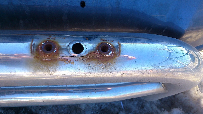

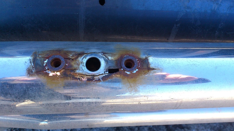

Kunagi auto ostes oli eelmine omanik pannud ette Meteci raua ja selle peal olid Hella Luminatorid. Nüüd aja jooksul on need suured tuled seal nii palju vänderdanud, et raua ära lõhkunud. No ega see kinnitus seal nüüd väga geniaalne kah pole.
Siit küsimus, et kas sellist rauda üldse annab kuidagi keevitada/remontida? Kui keegi oskab, siis oleks vastavast kontaktist huvitatud.
Tundub ikka suht õhuke nikeldatud plekk olevat.

See vast ikka poleeritud roostevaba toru?

Peaks olema aisi304 läbimõõduga 60,3mm. Peale poleeri vast 1,4mm seina alles. Polegi näinud sihukest asja veel. Väga hullud mõrad ikka. Vii tagasi, näita neile mis nad teevad. :lol:

No nendega on jutt ühte auku - polegi ette nähtud nii suurtele tuledele. See neil miski "Euro" versioon vist, mis koosnebki õhust. Eks ilmselt tulebki miski muu uue raua peale mõtlema hakata.

Lase argooniga paigad peale keevitada.

Neid on suht mõtetu lappida,ühe koha parandad ära läheb kõrvalt.1.4mm on sealt raske leida,pigem 1,2 :P

Noh toru on toru. Ma tõmbaks lapid peale. Korralikud kandurid tuledele ja asi vask. Ilus TIG keevis ja poleerid uuesti ära ning peaks vinks-vonks jääma.
Muidu need suuremad rauad mis nad pakuvad on paremate kanduritega. Eraldi metall tule jaoks. Tõmbemutrid isegi tõmbavad asja pingesse ning vibra teebki oma töö.

Lapid peale lasta :roll: minuarust porr,aga maitse asi.Kui teha siis peaks juba need lõhkised jupid vahelt välja lõikama,uued jupid asemele ja korralikud tule kronsad.Sellise varjandi teeks ma 100 ära.

Nojah. 100 on täiesti mõistlik. Kasut. rauda selle eest vist ei saa. RV kindlasti mitte. Kui muid defekte pole tasuks vast teha.
