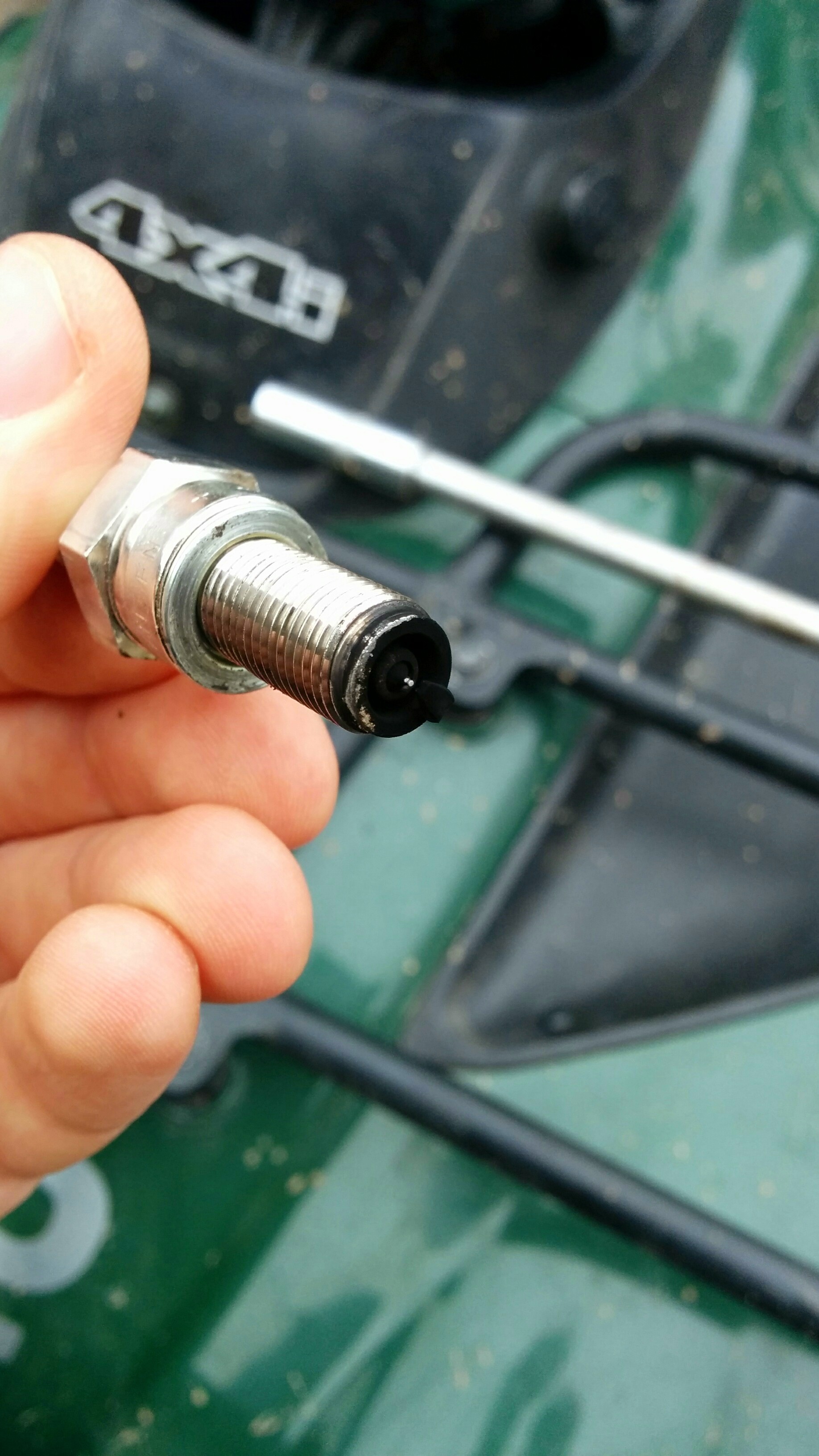

Proovisin üks päev keerata ühe küünla välja ja see oli must. HUvitav, rikkas segu tuleb siis peale, kuid alles reguleeriti. VÕi siis on sellest, et viimasel ajal olen tihti külmalt käivitanud, kuid tegelikult olen alati mootori kuumaks lasnud peale käivitamist.

Mehed ütlesid, et dekompressoriga on 4-5 täiesti OK.
Ta oli lihtsalt must, lisan ka ühe pildi sellest:

Segu on sul küll jube rikas, kui see just kohapeal käinud mootori küünal pole.

Jube rikkalt käib see pada. Õhku ikka saab?
