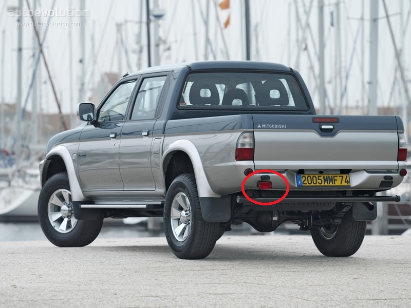

Kus asub L200 2001 aasta tagumine udutuli? Tagutuledes nagu kohta sellele ei ole. Googlest pilte vaadates tundub mulle, et see asub ikkagi eraldi, minu autol selline tuli puudub aga koht on olemas ja isegi juhe jookseb sinna kohta... . Ehk, kas udutuli asub eraldi, nagu pildil on märgitud?

Jah, tagumine udukas asub nö. tagastange sees. Seal on mõlema liikluse jaoks koht olemas, teisel pool on lihtsalt "pime" ees.
