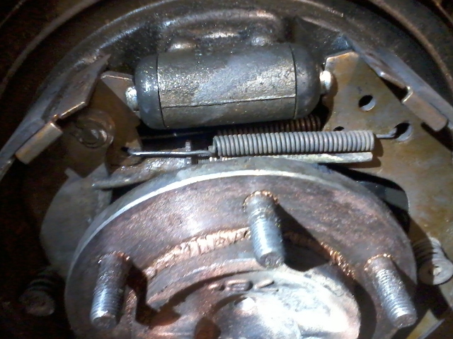

Tere
Probleem selles, et kui aukudest läbi sõita, siis tagumine parempoolne pidur läheb peale, maha saab kas pedaali vajutades või käsipidurit peale tõmmates.
Vahetatud on piduriklotsid, töösilinder, kõik on puhas ja korralik.
Kas on kellelgi sellist probleemi või oskab keegi aidata, milles asi võib olla.
Ette tänades

Tere,kas regulaatoris ,kui se on ei või viga peituda,jääb kinni mingis asendis.või siis kässari tross.ja kui suured need augud siis on.

Kas sa mõtled seda regulaatorit, mis on sillaga ühendatud? Kui see, siis see peaks ju rakenduma mõlemale rattale korraga, aga kinni kiilub ainult tagumine parem. Ja teeb seda "treppis" tee peal.

Pidurid on hiljuti vahetatud

Tere,mina võtaks piduritrumli maha,pitskruviga klotsid kinni,et silindrid välja ei tuleks ja las keegi tallab pidurit mõned korrad ja mis seal toimub,või siis tungrauaga üles alla paar korda,on ikka kõik õieti kokku pandud.Edu.
