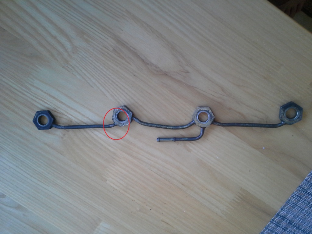

Lisaks lähevad ka pihustid tegemisse. Kaks tükki kusesid ja kõik neli avanesid liiga vara , seda juba 110 juures . Sel nädalal pole kahjuks rohkem aega tegeleda sellega, loodetavasti järgmine nädal saab masina taas tuksuma .

Kas teab keegi kedagi pärnust , kes saaks pihustite tagasivoolu kokku joota. Suutsin pihusteid eemaldades ühte kohta vigastada .
