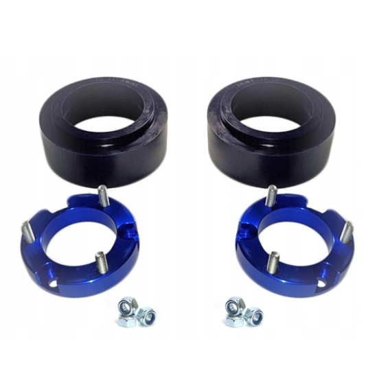

Postitatud: N Aug 13, 2020 8:03 am
Postitas Kaos
Tere.
kuna oman ka Lc120 siis ei hakkanud uut teema tegema ja leidsin sellise asja.2" tõste et kas see võiks ka toimida või peaks lisanduvalt veel mingid asjad ära vahetama?
tänud!

Kaos kirjutas: N Aug 13, 2020 8:03 am Tere.
tänud!
Ma pole küll länkaril tõstet teinud (kunagi ammu isegi uurisin, kuid mul oli taga õhk ja ees nivookad ja sinna see mõte jäigi), kuid kahel GC-l olen lisaks 2" tõsteklotsidele ka pikemad amordid pannud (just taha), kuna nendel vähemalt hakkas amort mingis asendis piirama.

Tegelikult erilist vajadust pole, hetkel all 265 70 r17 bfg all terrainid ja ees ka comeup vints olemas kuid endale et ehk meeldiks kõrgem kuid samas kui näeks kusagil kellel on 1-2" tõstet tehtud et milline siis oleks ja milline vahe oleks teaks ka paremini.
Metsa jahile sobib see selliselt ka nagu hetkel on. :)
