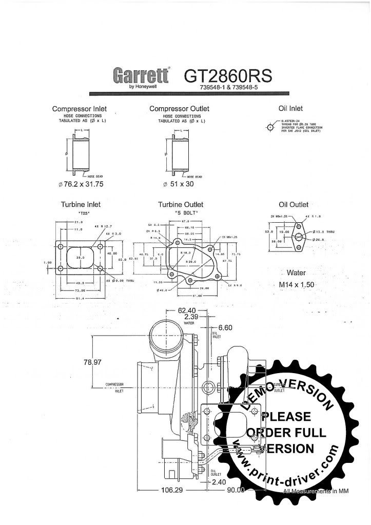

4,2 on jah plaan turbo vahele sätitada, aga ei leia odavalt ühtegi turbot
Algselt oli plaan keerata TB2533 (2,8l RD28 Patroli) turbiin sinna, aga Austraalia foormuites kolades laideti see mõte kohe maha.
Isegi 3,0 Patroli turbo jääb sinna väikseks. See hakkaks vedama 1200 rpmilt ja kustub 3000rpmil. Heitgaaside temperatuurid pidid samuti ohtlikult kõrgeks minema.
Ainuke, mis olen järele uurinud sobiks sinna disco kartul ehk siis GT2860rs turbiin või siis GT32 seeria turbo.
Selle teema kohta peaks vist eradli teema tegema.
Panen lisasse GT2860R parameetrid, kui kellegil midagi sellist vedeleb võiks teada anda.
Hetkel kaks kollektorit kokku keevitatud, õlituse ja jahutuse ühendused on olemas.
