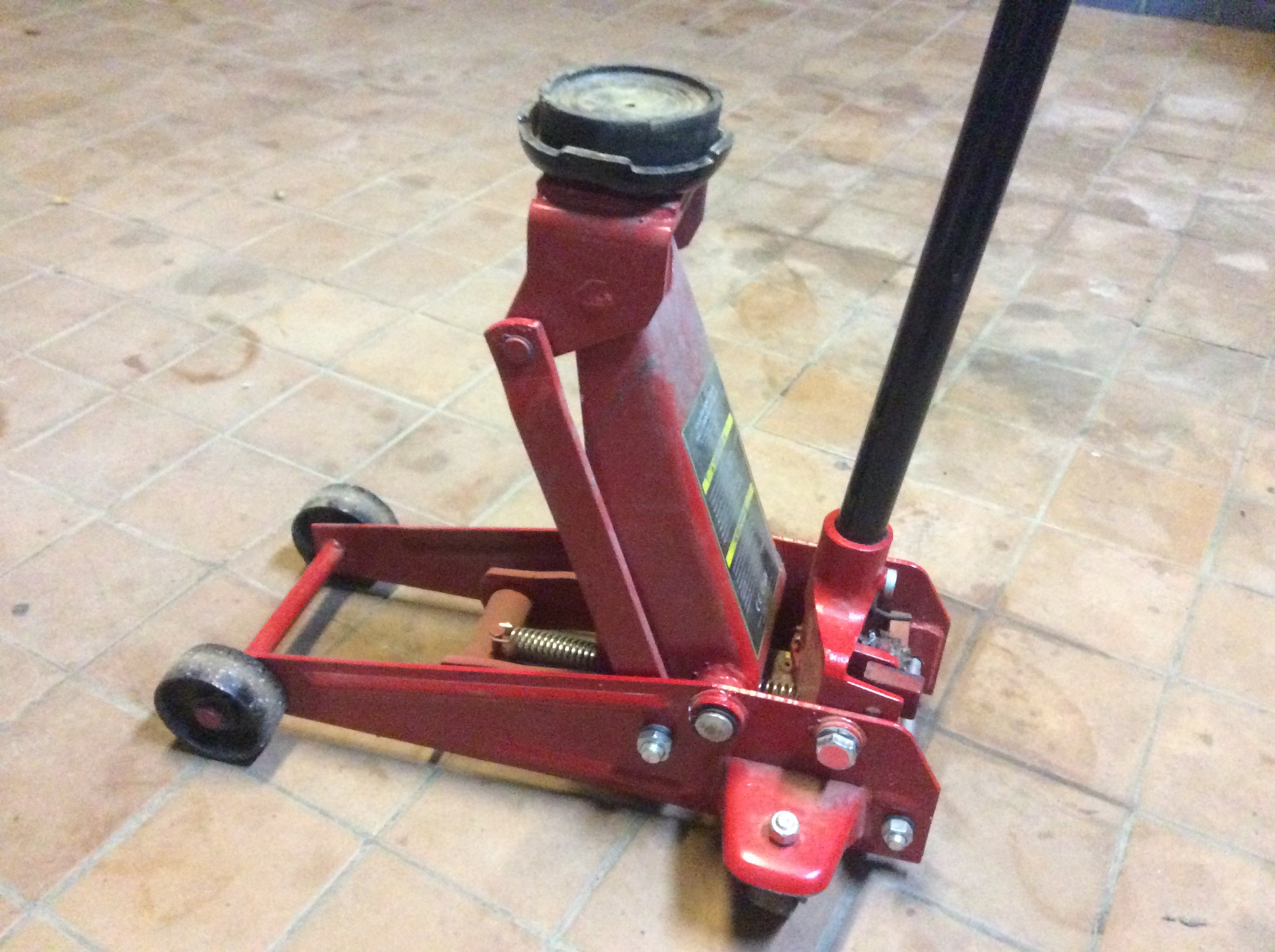

Kasutan Motonetist ostetud tõstukit - kõrgus koos kummipadjaga max 510mm . Ei miskit ulmelist vaja olnud.
