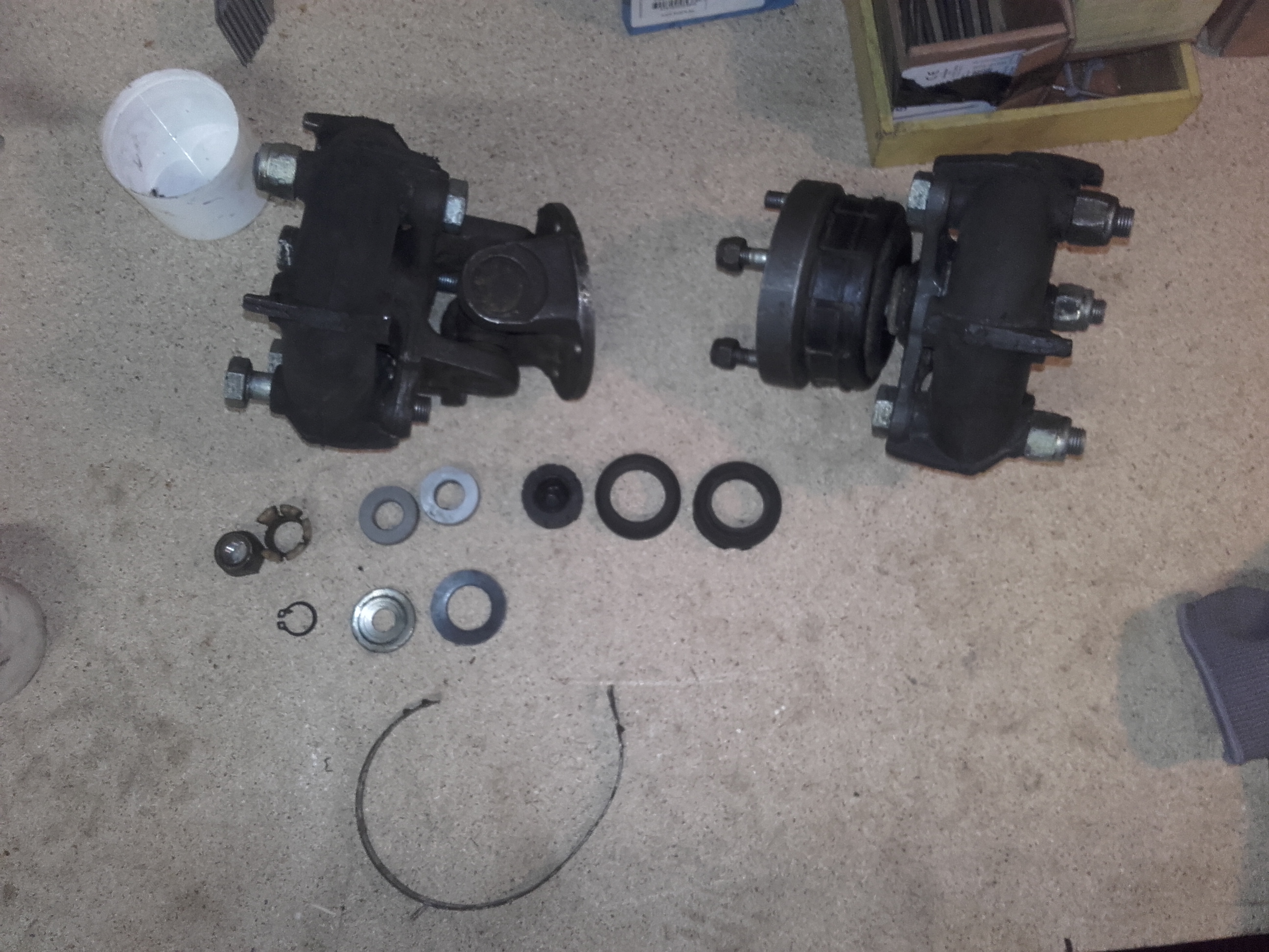

Läks katki. Käigukasi ja vahekasti vaheline kardaani otsas olev leevendi.
Vasakul vanema tüübi oma - kardaani ristiga. Paremal uuema tüübi oma - püsikiirusliigendiga, väidetavalt vibravabam, sobib ka vanemale tüübile.
Enne alla panemist lõdviku klambriga kokku tõmmatud. Pole parim lahendus, aga asja ajas ära. Alla panemine tunduvalt kergem.
poldid sisse, mutrid otsa ja siis lahti kruvida, alles siis päris kinni keerata, ühtlaselt... teoorias peaks nii hää saama.
Vibra oli algul päris räme. keerasin vahekasti käigukasti suhtes nurga alla ja asi hää. Venes pakuti mingit sport varianti, pidi tugevam olema, lada foorumis mehed soovitavad Fiati oma panna, eks näe. Netist otsides saab hinna 10 - 60 euri. Kas kallim ka 6 korda parem on...

Mina omal seda püsikiirusliigendiga varianti tööle ei saanudki, säti kuidas tahes. Kuni 60 km/h oli ideaalne, ei miskit vibrat. Üle selle kukkus nii julmalt lõhkuma, hea et kast veel alla jäi. Vahetasin vanal risti ära ja panin tagasi, uus seisab riiulis. Samas jäi kripeldama, et miks ikka ei hakanud toimima, võibolla vahekastile kolmanda kinnituse lisamine muudaks asja.
Re: Nifa21 - Niva ehitus
Endal oli sama jama.
Vanemal variandil on käigukasti võlli otsa metallseib. Umbes 3 mm jäme ja lai, pealt ümar. See kinnitub võllile vedruseibiga. Minul jebis kogu ürituse see ära.
UUemal variandil on võlli otsa kummipuks. Panin selle ja asi korras. Selle saad näiteks Tartu Jaama tänava poest. Sinna käib tegelt veel üks kummiseib, selle peab panema koonusega kasti poole.
Kummipuks ja kummirõngas eelmise posti keskmisel pildil olemas nagu ka metallseib.
Arvan, et kolmas padi ei mõjuta vibrat. See ainult seepärast, et vahekasti kahe originaalkinnitust vähem murraks ja väänaks... need pidid korpusest lahti murduma... pole küll kellelgi seda näinud, aga miks muidu pool maailma sinna igasugu lisakinnitusi ja -patju sebivad.

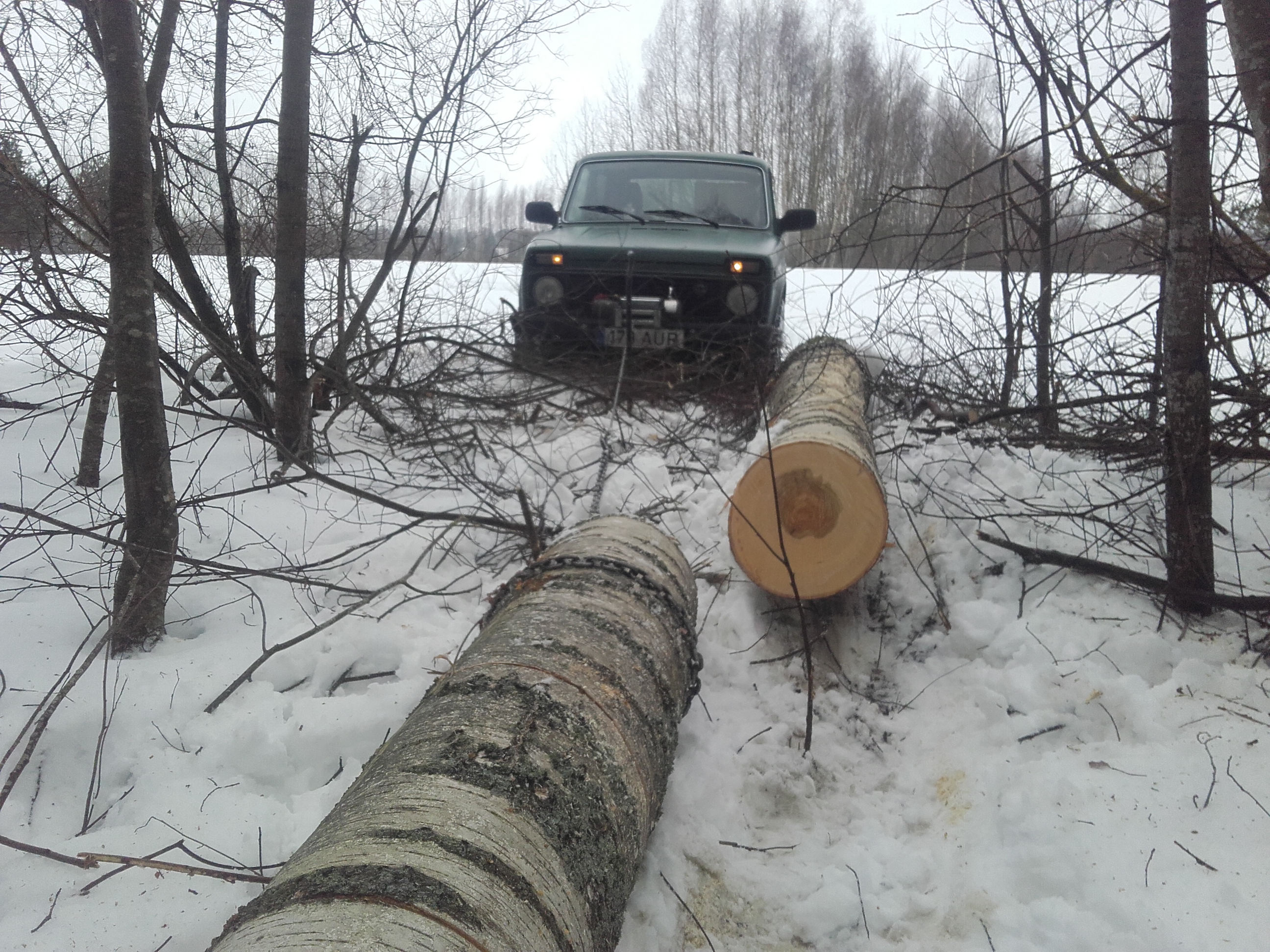

Sõitsin maantell kitsele otsa. Kapott lömmis, vasak esituli vaatab põrandale, esivõre katki, ventikad ja radikas jäid terveks, üks radika kinnituskõrv katki. Pasuna hääl jäi väga hädiseks...
Üldiselt tuli täpselt vintsi otsa, peaga tegi kapotile mõlgi ja taguotsaga tule sisse.
Kopsisin käepäraste vahenditega sirgemaks, värv selga ja nii jääbki. Pahtlit sellel autol pole grammigi ja mõlke mujalgi, ei näinud vajadust nüüdki panna, aga pleksepa kursused oleks teretulnud:)
Külge läks uus põrkeraud. Venest uus ja plekist, tunduvalt kergem, kui originaal, mis on alumiiniumist. Otsaplastikud on u.10cm pikemad, kui originaalil, veider...
Vintsitrossi rullikute asemele sai pilu, põrkeraud sai u. 6cm kõrgemale.
