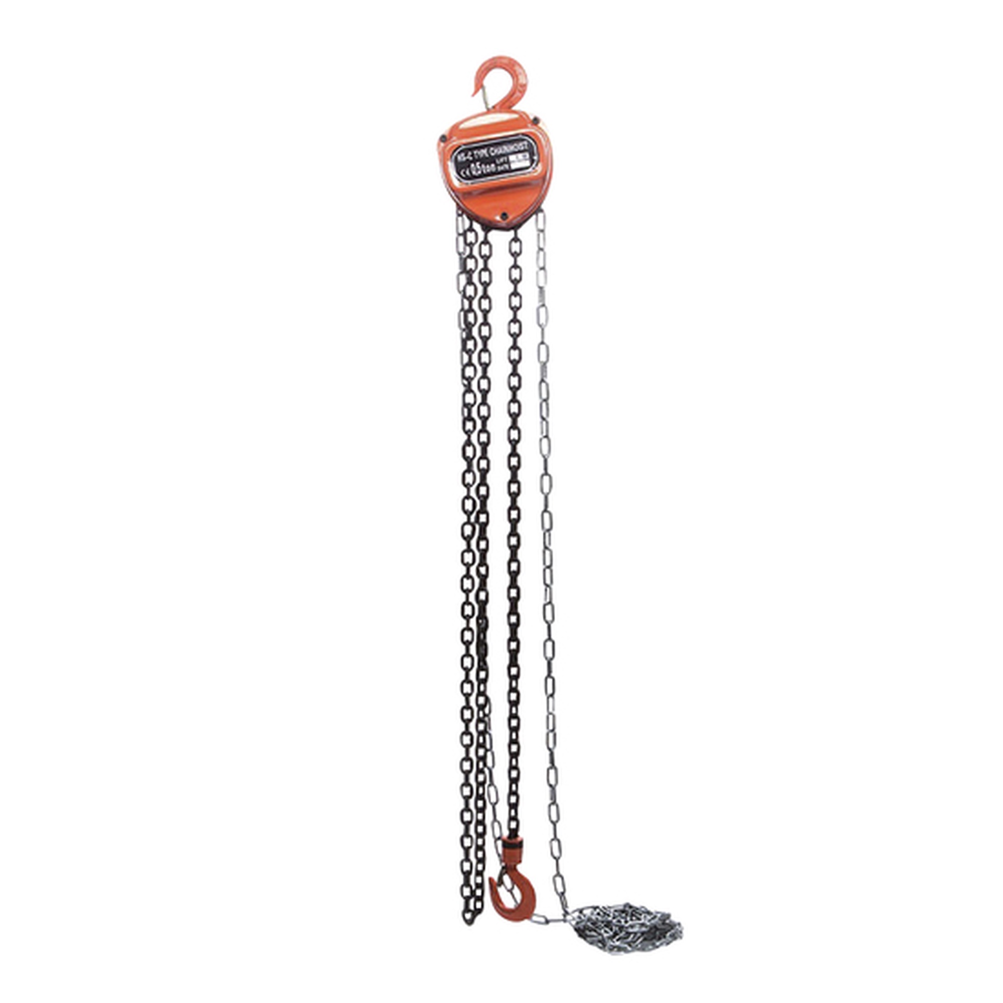

Kuidas kaasfoorumlased on kinnitanud telfri või kett tali sarika pennide külge? Pennide samm on 60 või 80cm, peast ei mäleta. Alguses oli mõte risti peale panna üle 4 penni 2tk 200x50 mtaerjal, kuid tekkis probleem, et milline ja millega aas või konks kinnitada kuhu külge tali ise külge panna? Ise mõtlesin, et kõige lihtsam oleks suuremat sorti kett üle visata ning seekliga kinni. Seejärel tali konks juba seekli külge nt.
Tali tuleb midagi sellist:
