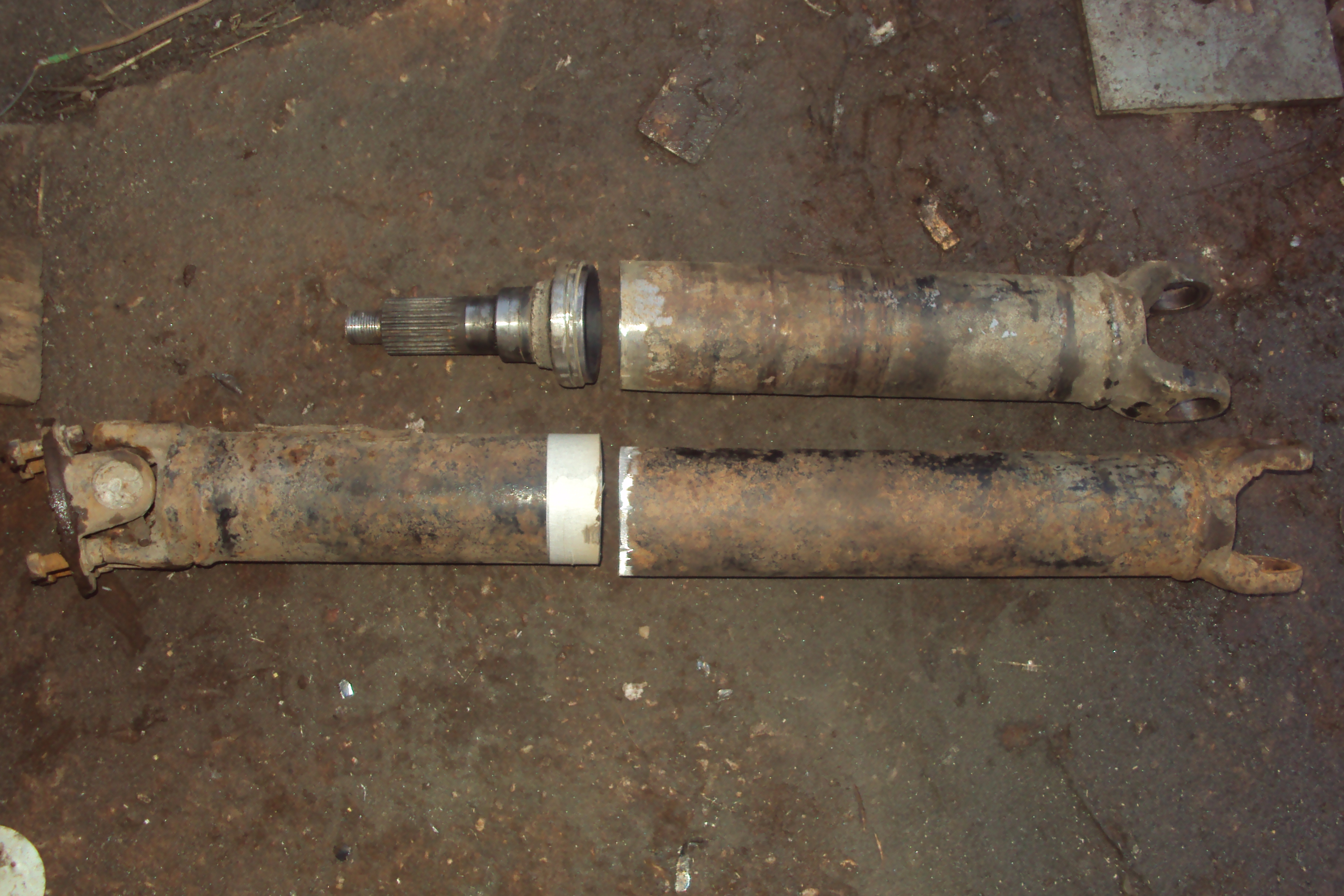

Njaaa. :roll: käisin täna vana räbal näpus saare suuremad poed ja esindused läbi.
Tuleb välja, et 38se auguga tugilaagrit pole olemas.
Lugesin kodus isegi terve neti läbi :lol: aga tulemus ikka sama.
Seega tuleb kardaan treimisele saata ja 30se laagri peale ringi teha.
siis saab ühtlasi 1 puudujäägi veel ära likvideerida.
Nimelt on tagasilla esimene kardaan liiga lühike.
tuleb teisest kardaanist 3,5cm pikamks teha, et sügavamale kasti sisse ulataks.

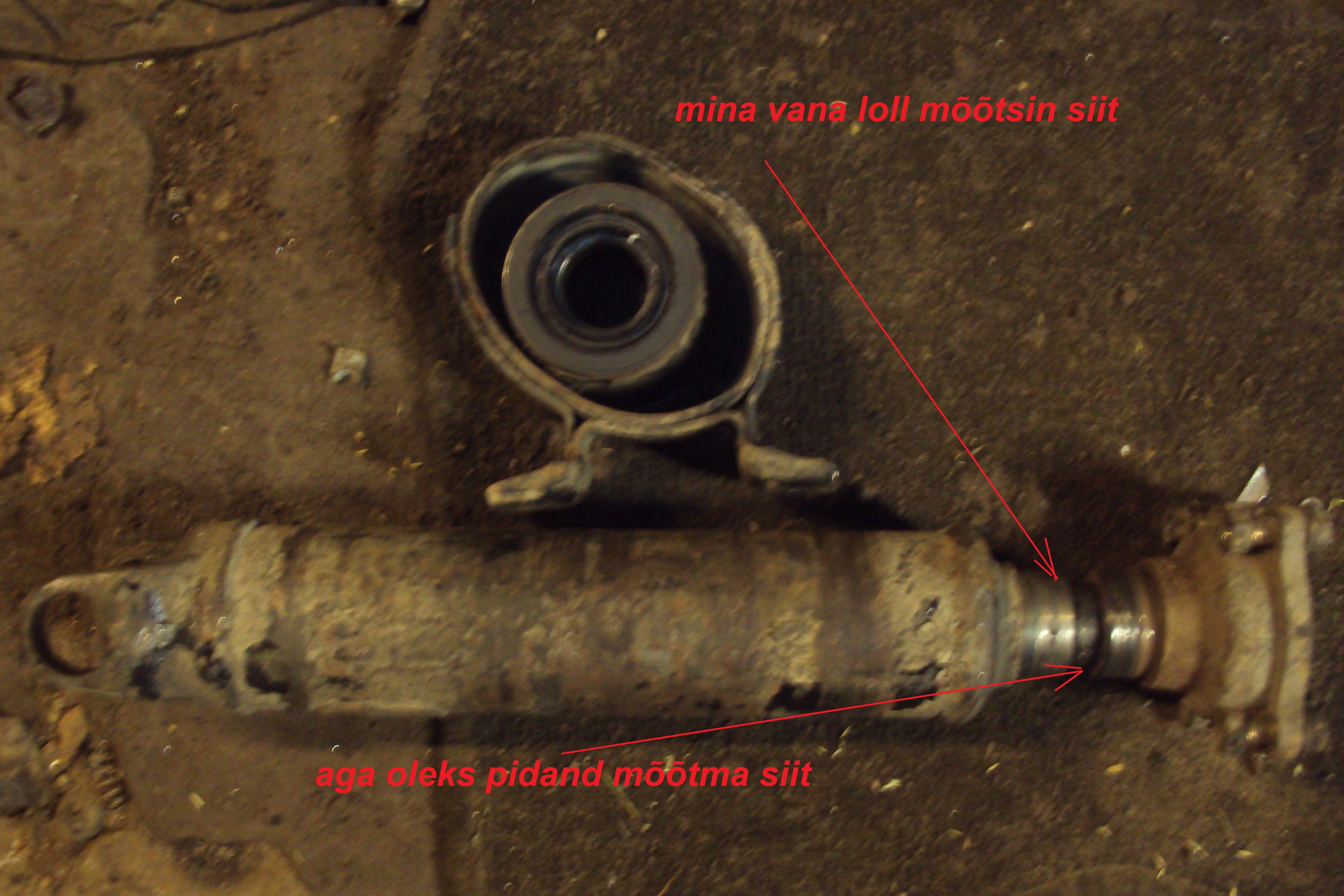

Sai siis 30ne laager ära tellitud. raha küsiti 39e,
aga laup. vist metsa ei jõuagi, kuna laager jõuab reede lõuna
ajal ja seega ei saa enne kardaani ka treimisele saata, kuna laagri laius teadmatta. :bang:

Täna tsiteeriks alustuseks klassikud;
"Uskumatu, kui loll võib üks inimene olla!"
Samas lisaks kohe selle peale isand Kotka kuldsed sõnad;
Eks ikka on nii, et teinekord tahaks oma enda rumaluse vaikselt kuskile vaiba alla pühkida
ja teha näo, nagu kunagi poleks midagi olnud.
Pean piinlikusega tunnistama, et ei tea, kus krt mu mõtted viimasel ajal on. :oops:
Nimelt olen tugilaagrit valesti mõõtnud. Tegelt tugilaagrit ei mõõtnudki,
kuna supler ei ulatanud laagri sisse, mõõtsin kardaani pealt ja mitu korda kah veel.
Mõõtsin nimelt seda osa, kuhu istub laagri tolmukas. see on jah. 38.
laager siiski 30 mõõduga.

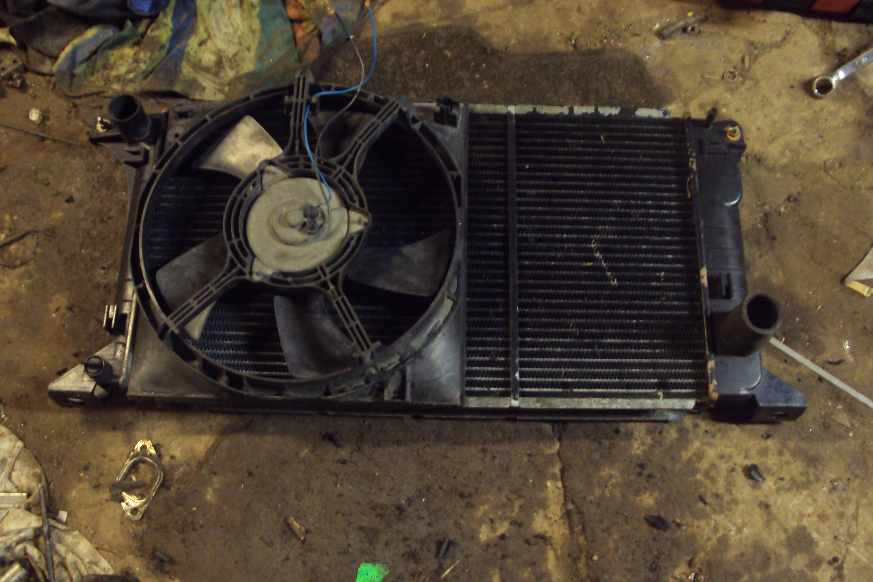

teine apsakas on radikaga. nimelt läheb kasutusse transiti, mitte scorpa radikas.
Homme saan hakata tuulekoda tegema.
Kas oleks mõistlik vent keskele panna, või hoopis radika ülemise lõdviku poolsesse otsa,
kust kuum vedelik radikasse tuleb?
Ingmar 56328868
Tooperi kasutatud varuosad.
Mad Toy 2016
tuningman
Postitusi: 2715
Re: Isuzu Fronera
PostitusPostitas tuningman » N Jaan 29, 2015 10:00 pm

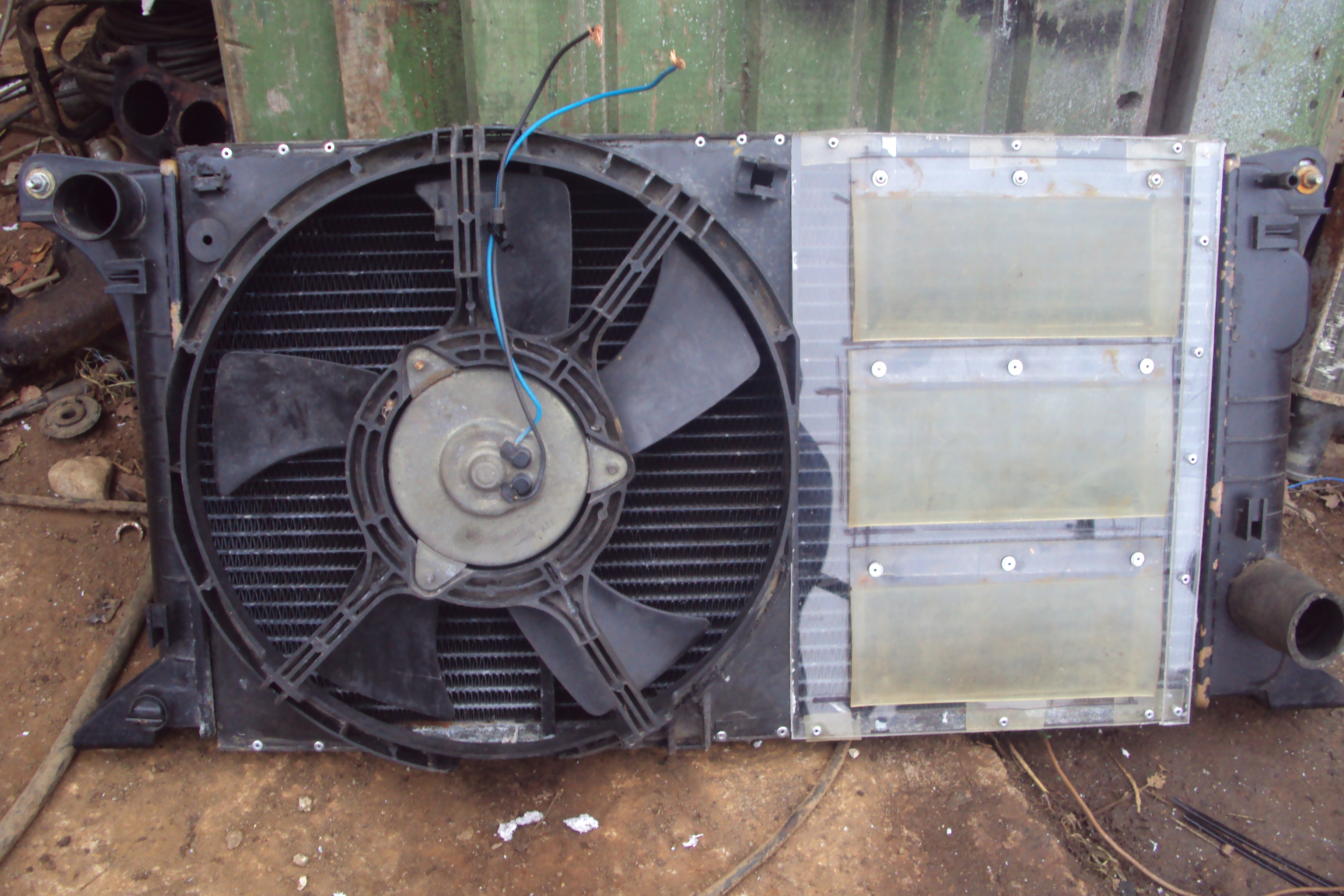

Nuputasin siis pool hommikut, et millest ja kuidas tuule koda teha.
Algul mõtlesin et teen plekist ja panen vendi ragika kaskele, aga
lõpuks otsustasin ikkagi lihtsama vastupanu teed minna.

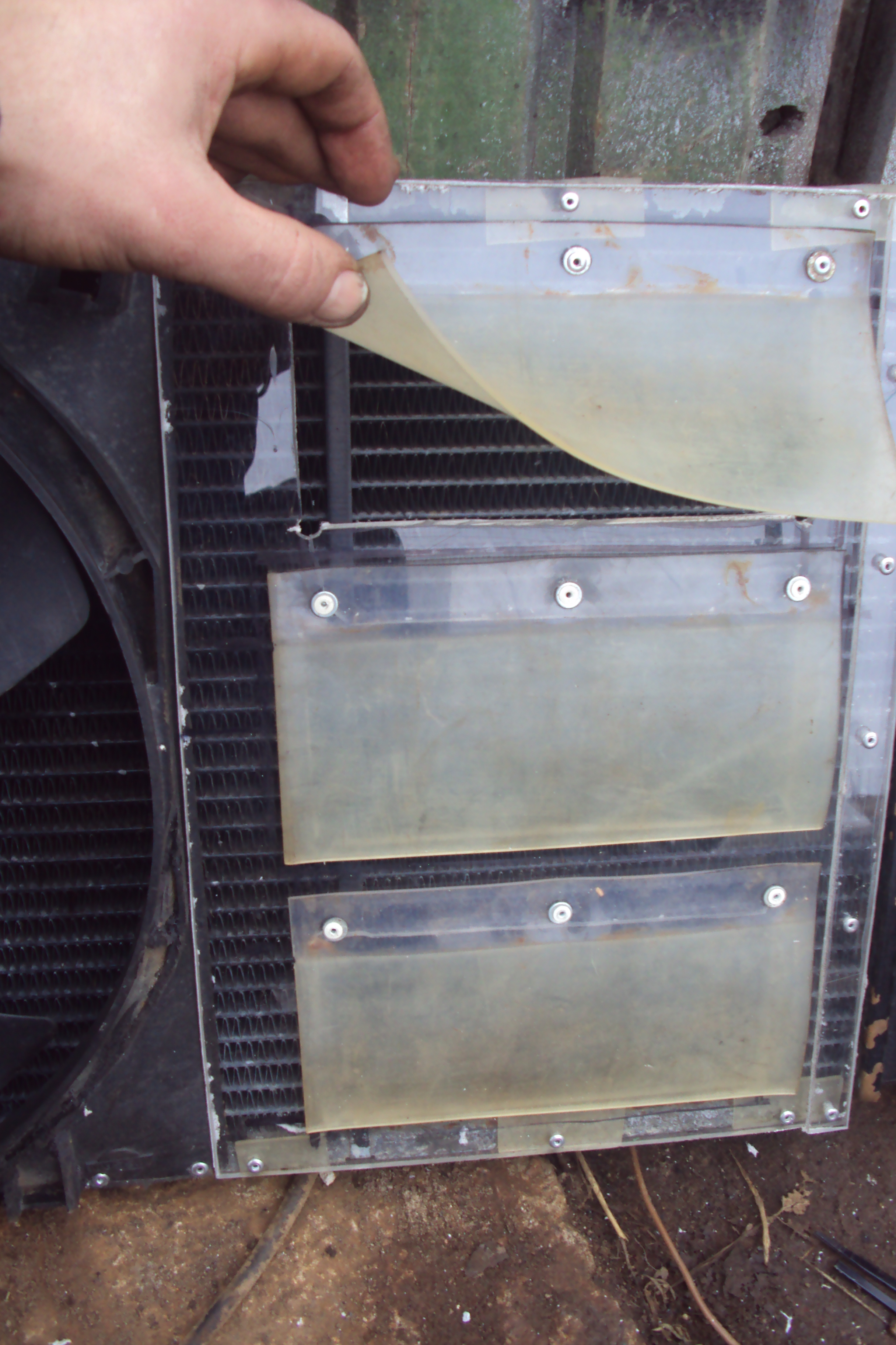

vent leidis koha ülemise lõdviku poolses otsas. Teise poole tegin kinni, või
noh peaaegu kinni. Kuna sõidukatel on kah kummist tuulega avenevad klapid,
siis üritasin sama teha.
Ausalt, mul pole tegelt õrna aimugi, kuidas see pleksi klaas seal kuumaga
vastu peaks pidama, aga eks näis.
Paisupaagi sain 740 volvo pealt. oli kõige väiksem, mis leidsin.
Pilt Pilt Pilt

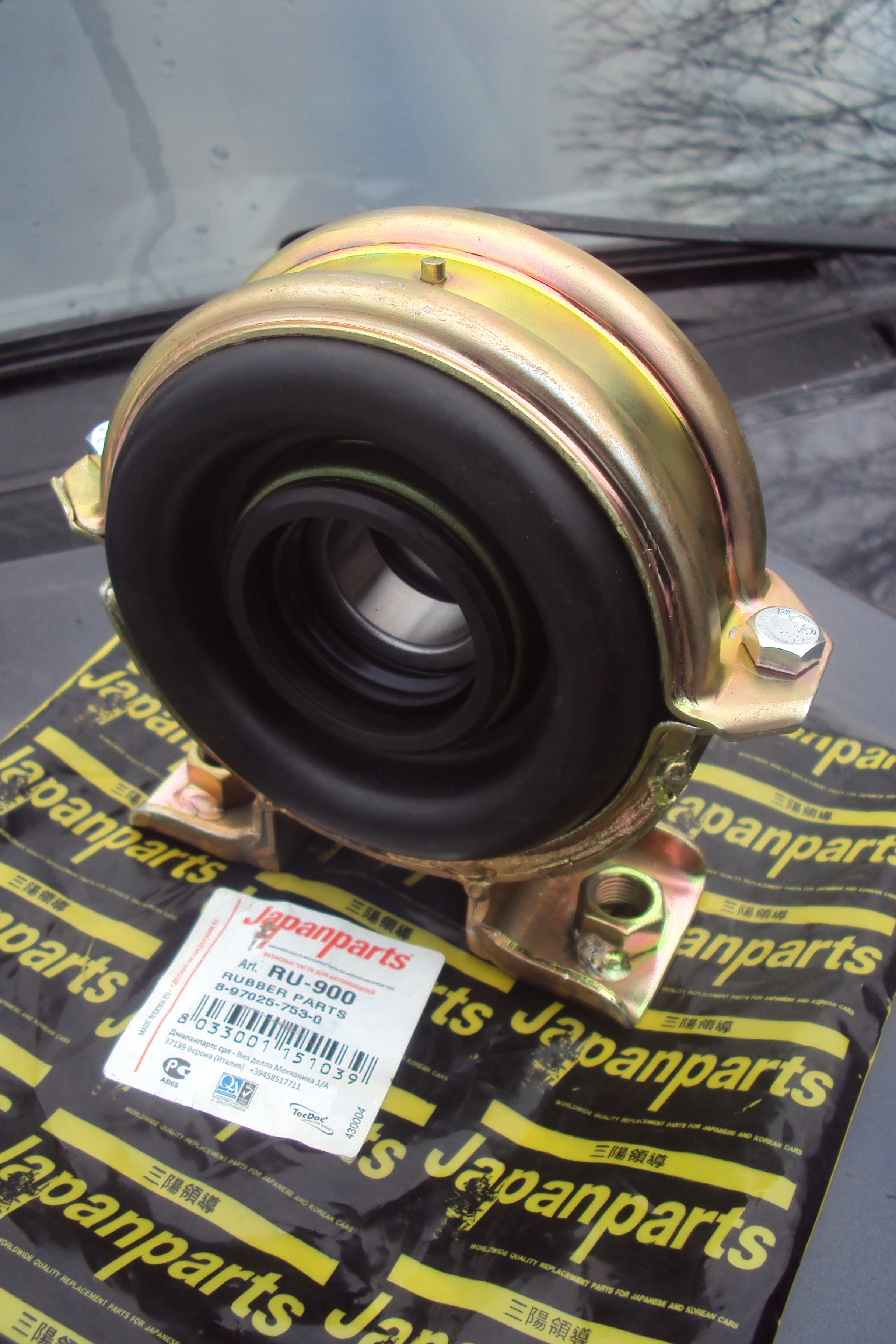

Tugilaager käes. Kena tummine tükk tuli,
kummipuhver toetab laagrit mõlemalt poolt. :hihi:
Esimese kardaani pikkus ka paigas.
hetkel juba kardaanid all kah.
Pilt Pilt
Muide, need radikale külma kardinatest tehtud kardinad lähevad kenasti pehmeks ja elastseks,
kui mootor oma töötemperatuuri kätte saab, usun, et tuul jaksab neid sõidu ajal avada küll.
Ingmar 56328868

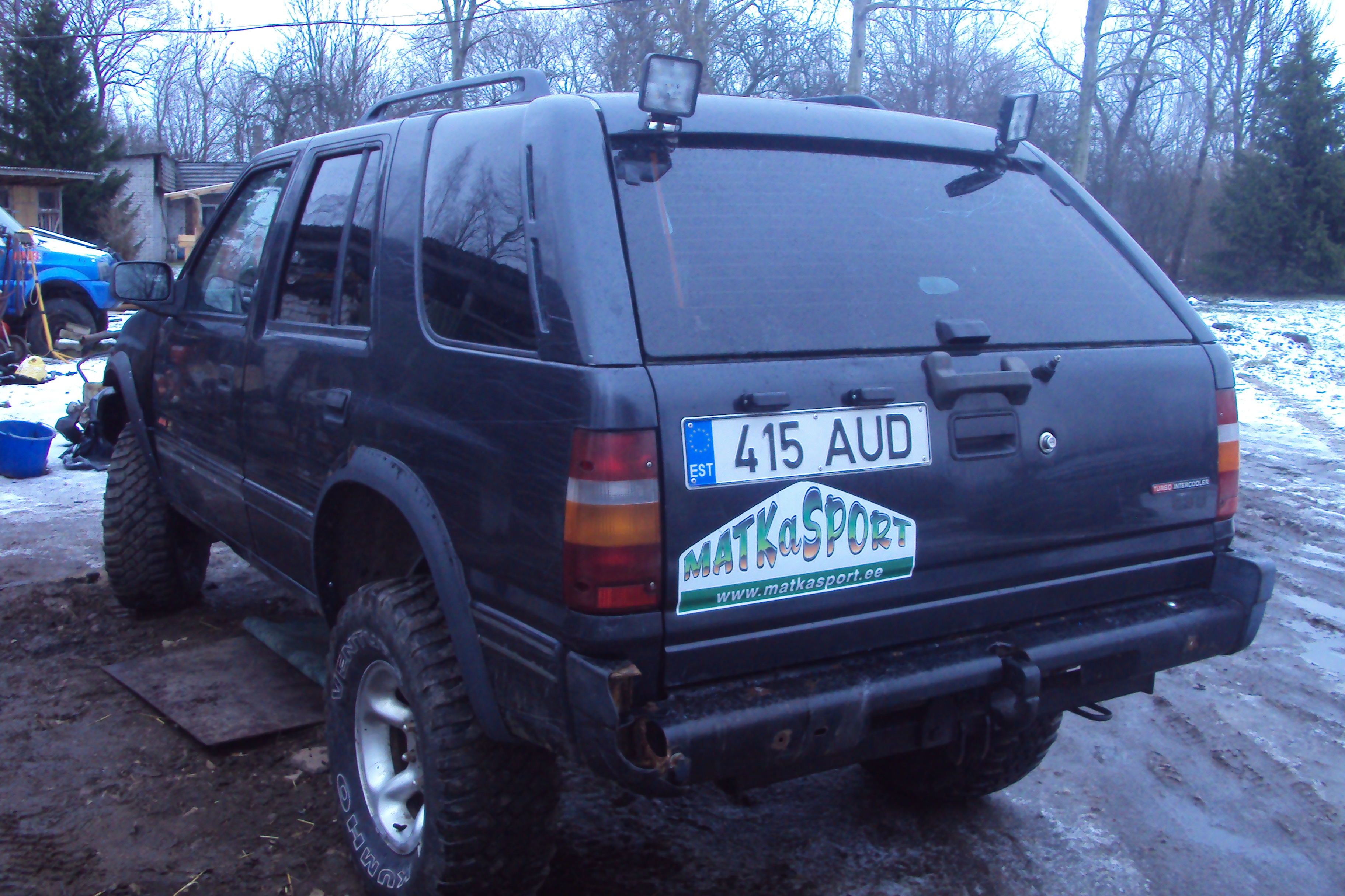

Juhipoolsele suunatulele, sai kah päevavalguslambi kuplist
soojapuhuriga klaasi moodi asi voolitud, et tuli ikka tule moodi välja näeks,
nagu ülevaatusonu soovitas. Ukselingid said kah plekist karkassi sisse ja peaks
mõnda aega kestma :roll:
Küljekarbi otsad kah paigatud, niiet hommikul tuleb ette näitama minna :lol:
Siis selgub töde
