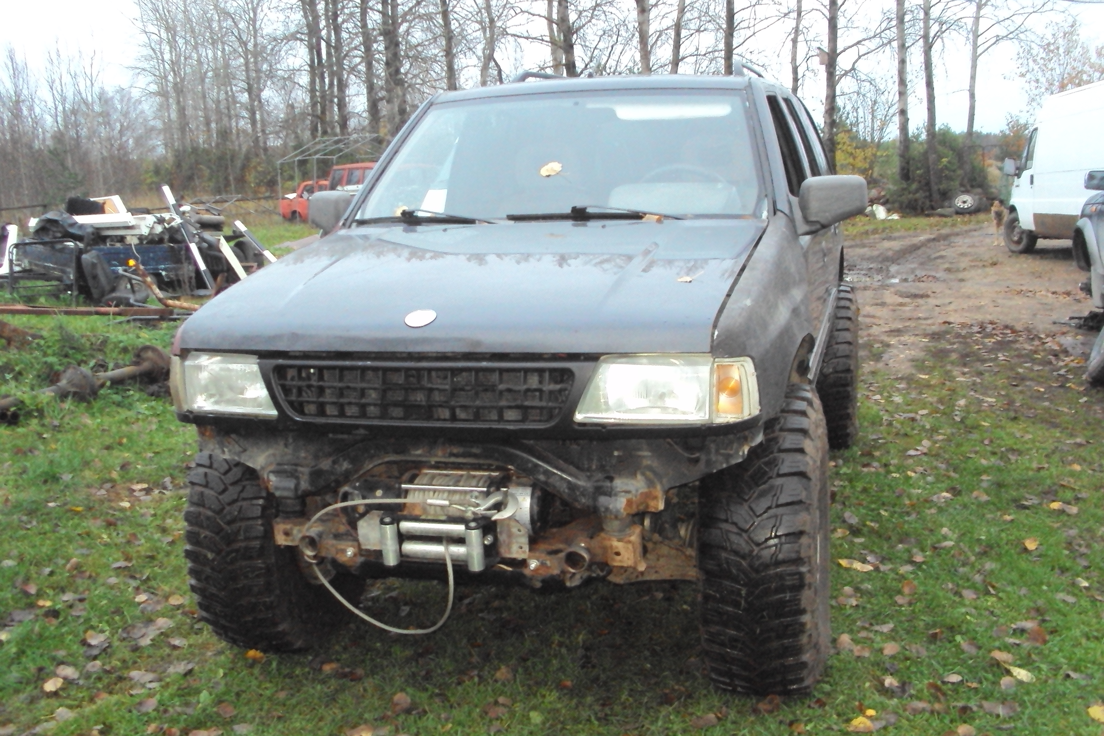

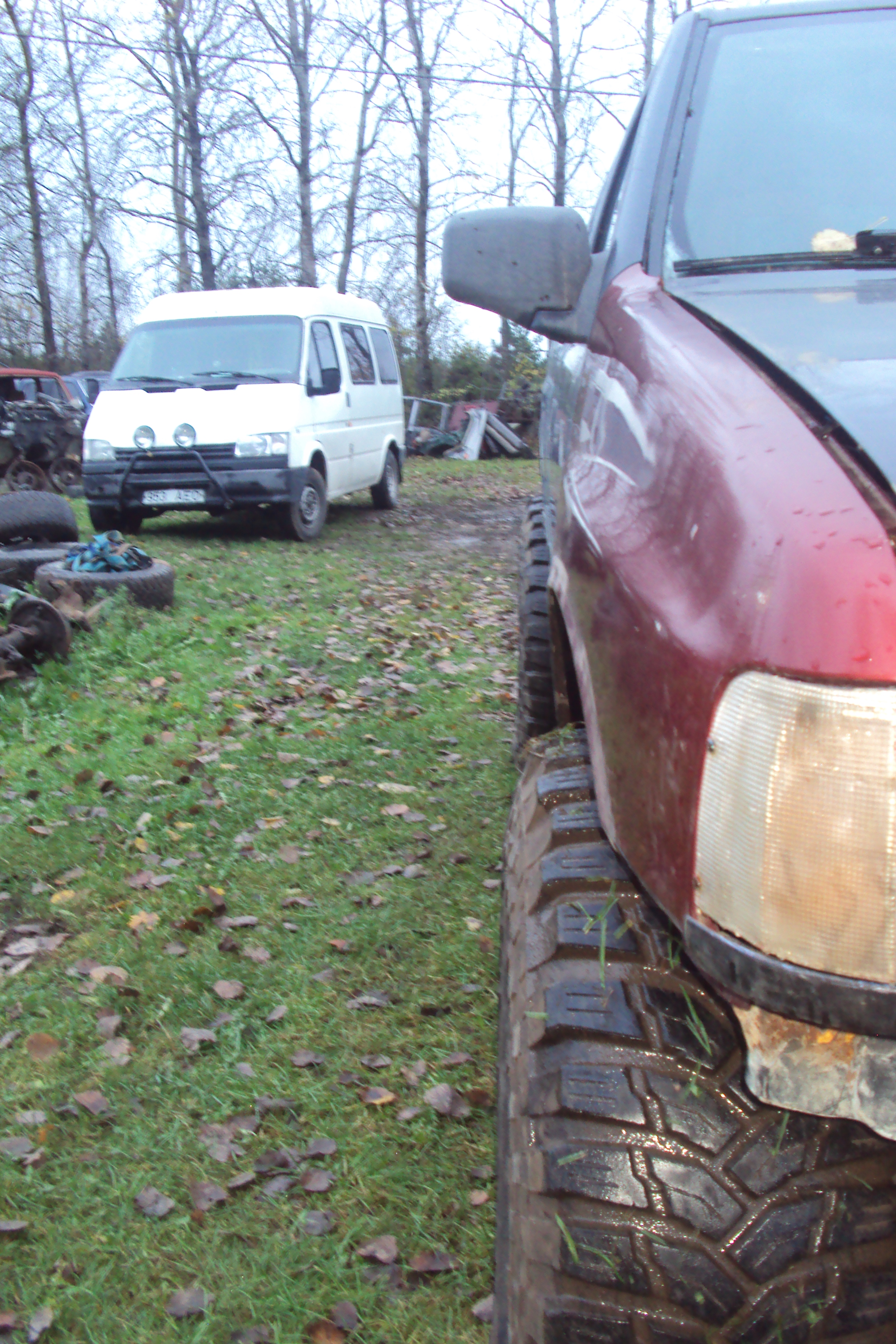

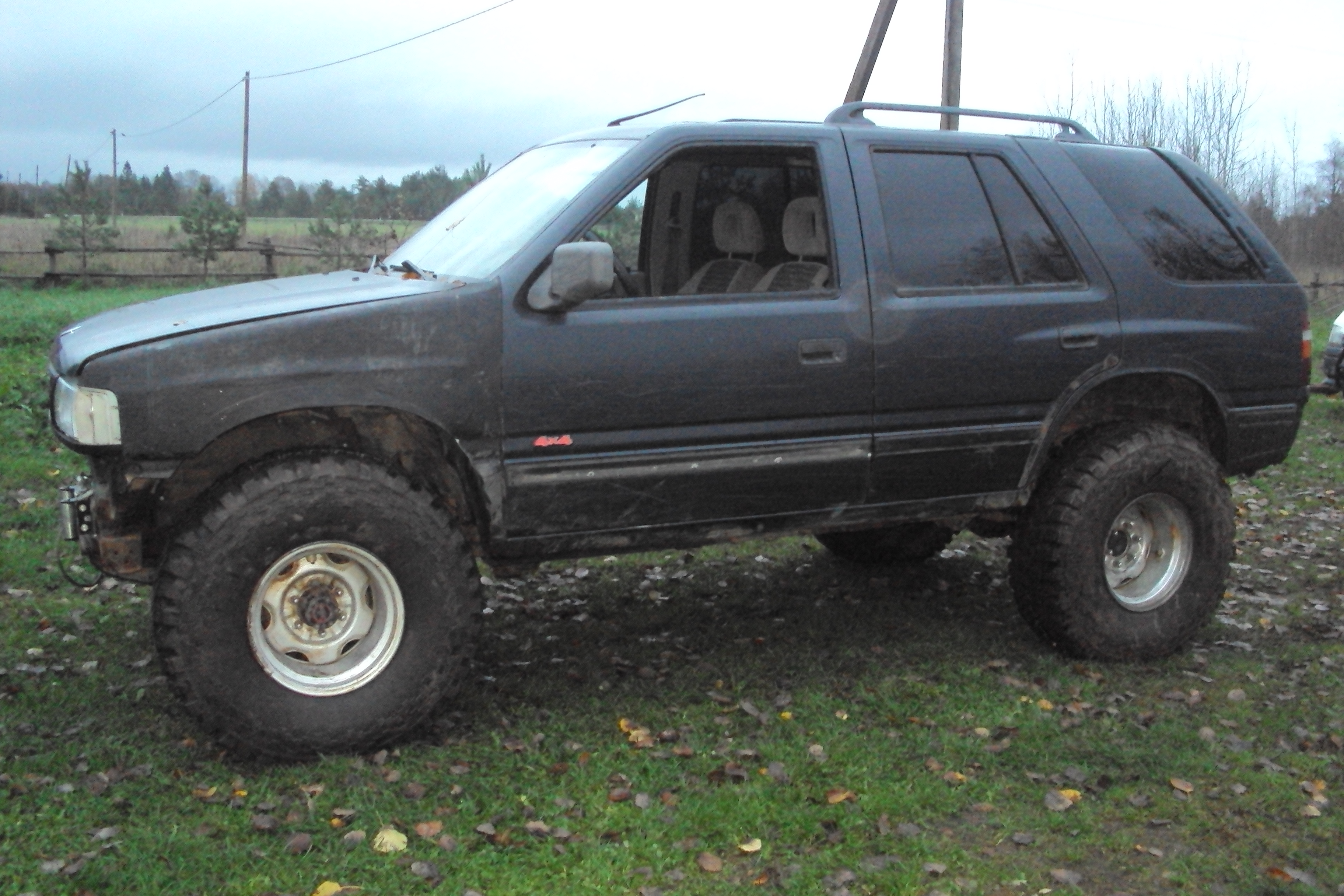

Nüüd saab päris oma rehvidega eputada. Eelmised valuvelgedel 35" Trepadorid olid laenatud.
Nendel oli ET ka natuke kehva, kuna esimeste rehvide siseservad käisid rattaid alla keerates vastu raami.
Oma velgede peal on asi täitsa hea. Ainult, et nüüd on tõesti karjuv vajadus frontera spordi esitiibade järele.

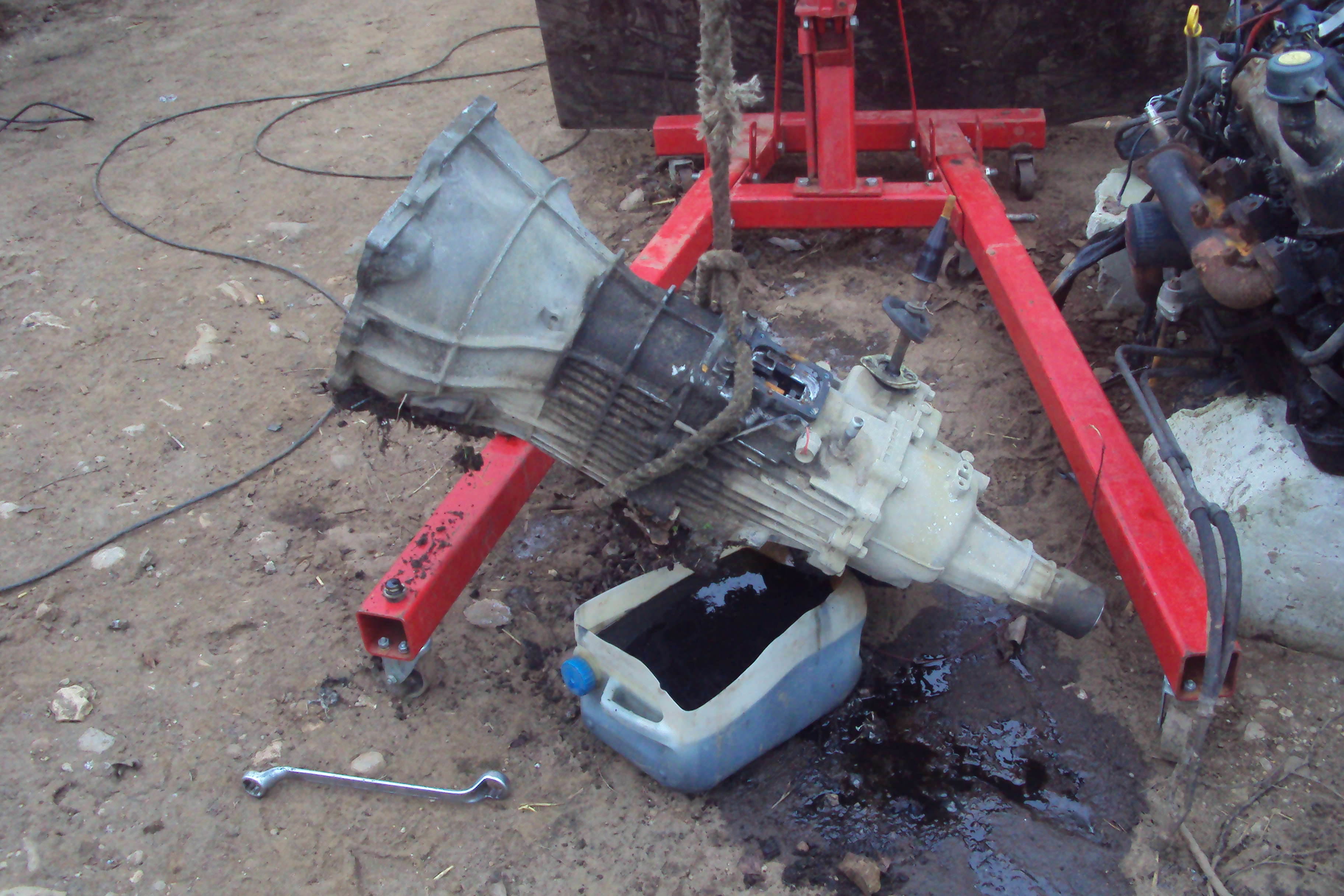

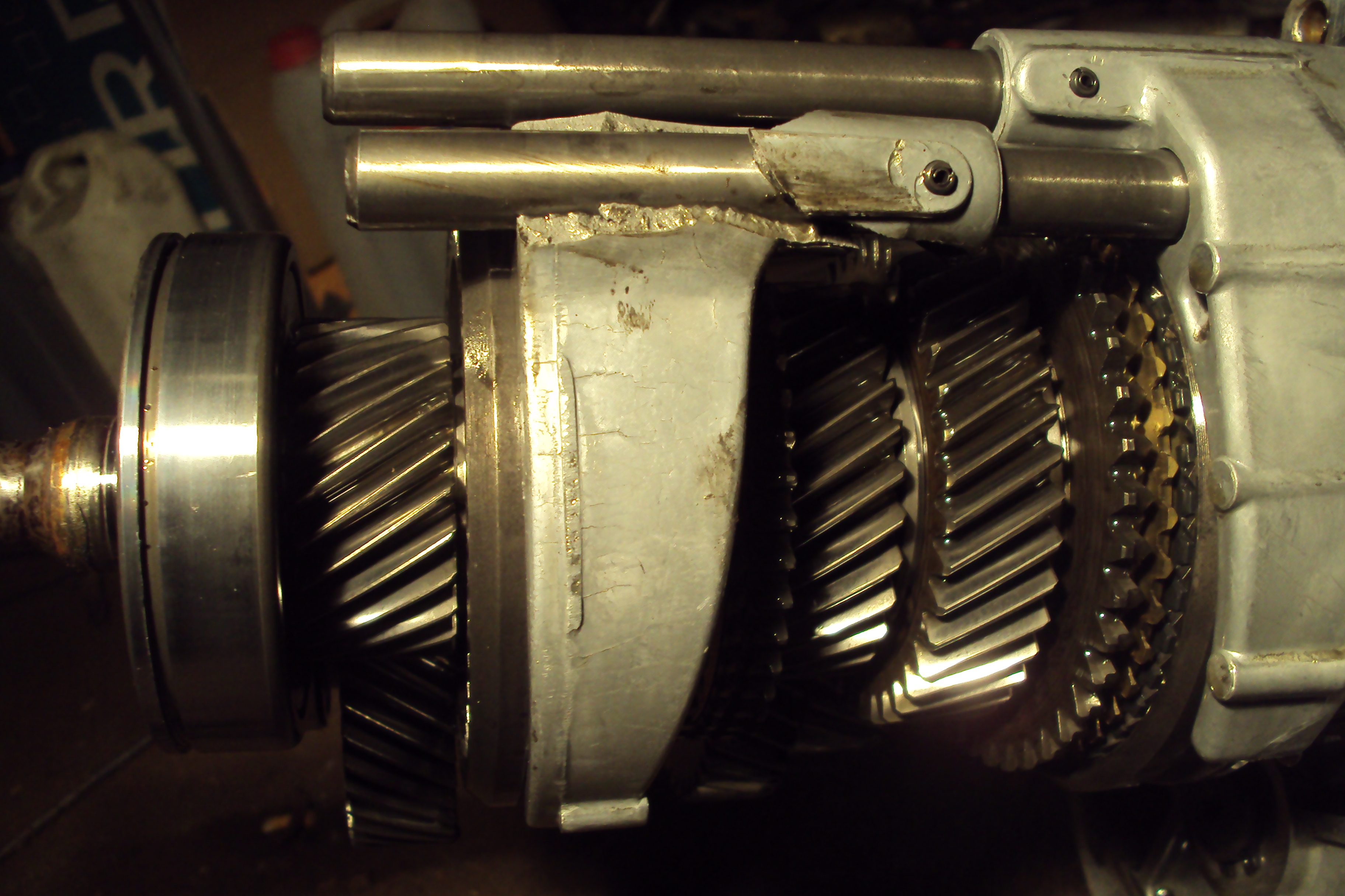

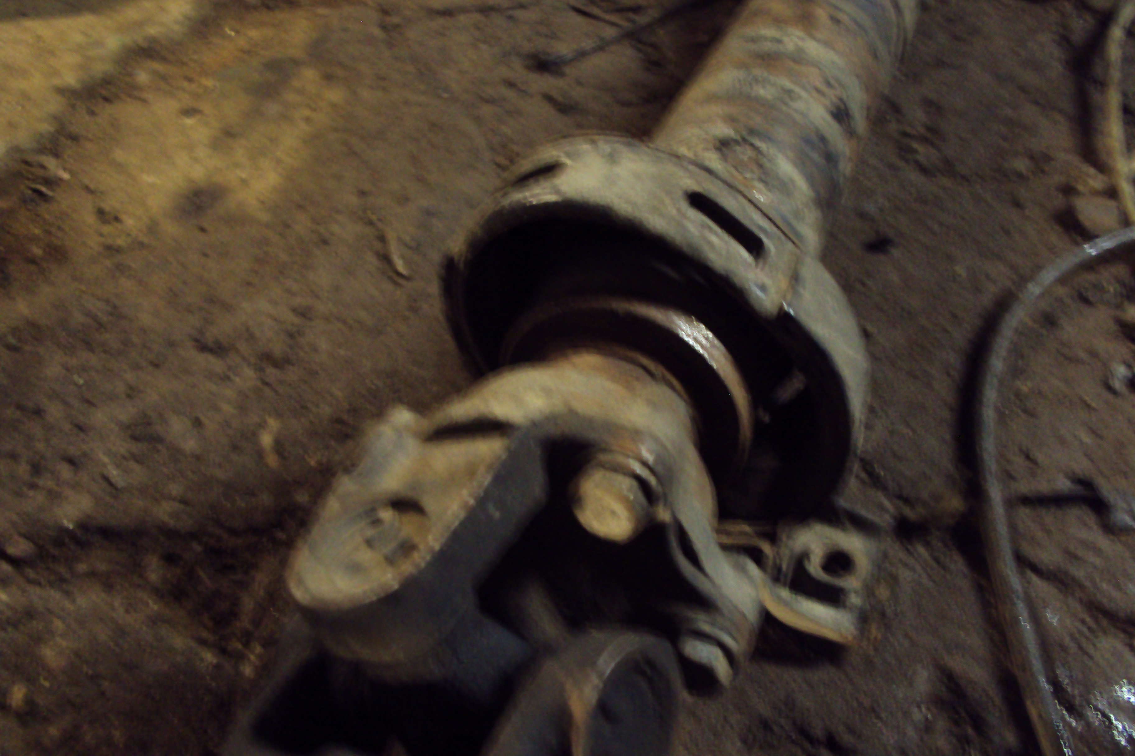

Sai siis lõpuks see tüütu töö ette võetud.
Kast maas ja pilt, mis karu kõhust avanes, räägib enda eest.
Nüüd on selge, mis nende 3 ja 4 käiguga juhtus.
imestan, et 4 käik üldse toimis
Siit on näha, mis 35" tattad tugilaagriga tegid

See tugilaager pidi juba varem vist poolpidune olema, et nii ära väntsutas. Kasti tahad? Mul vedeleb selline välimuse järgi sarnane Frontera kast...

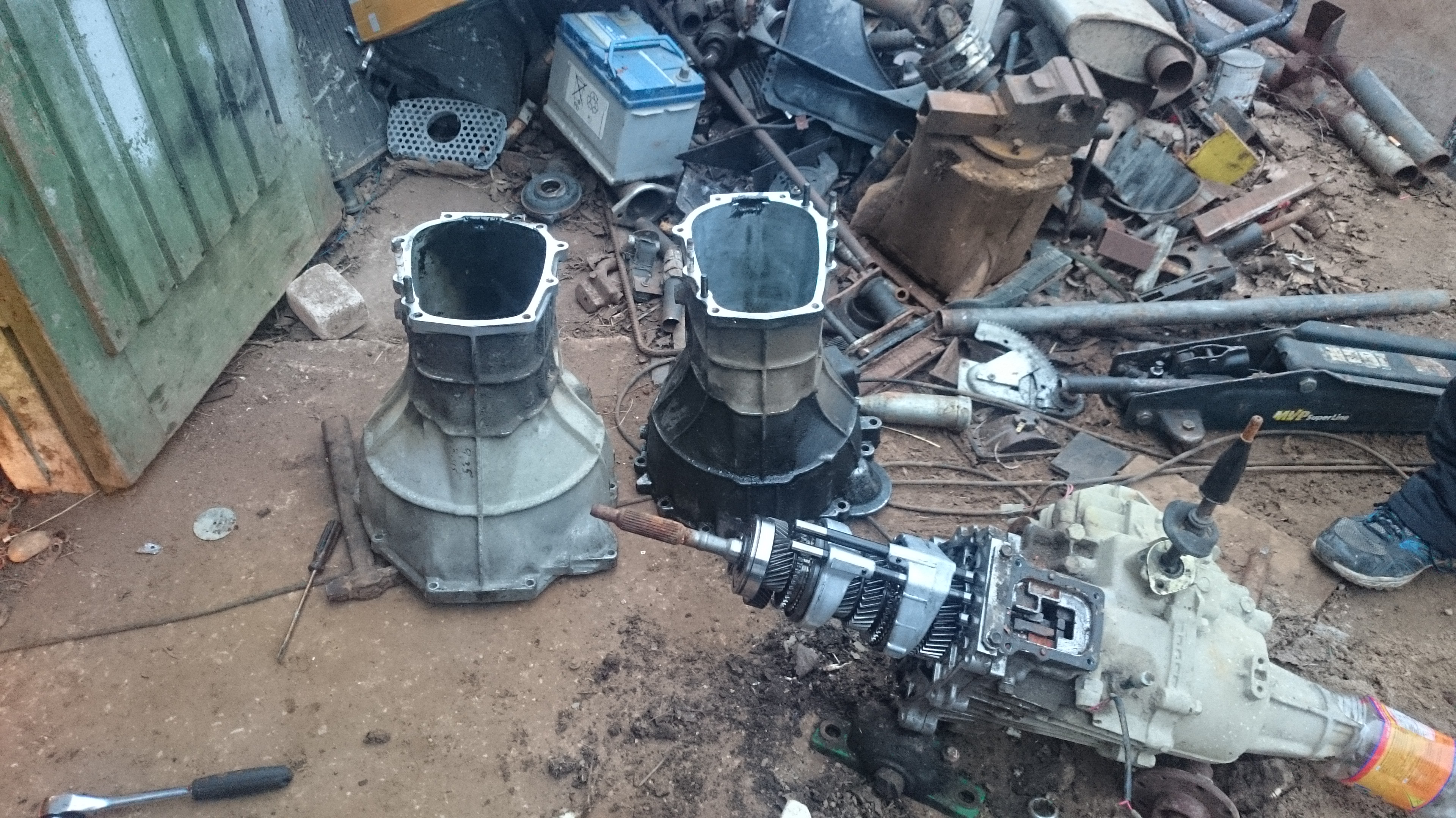

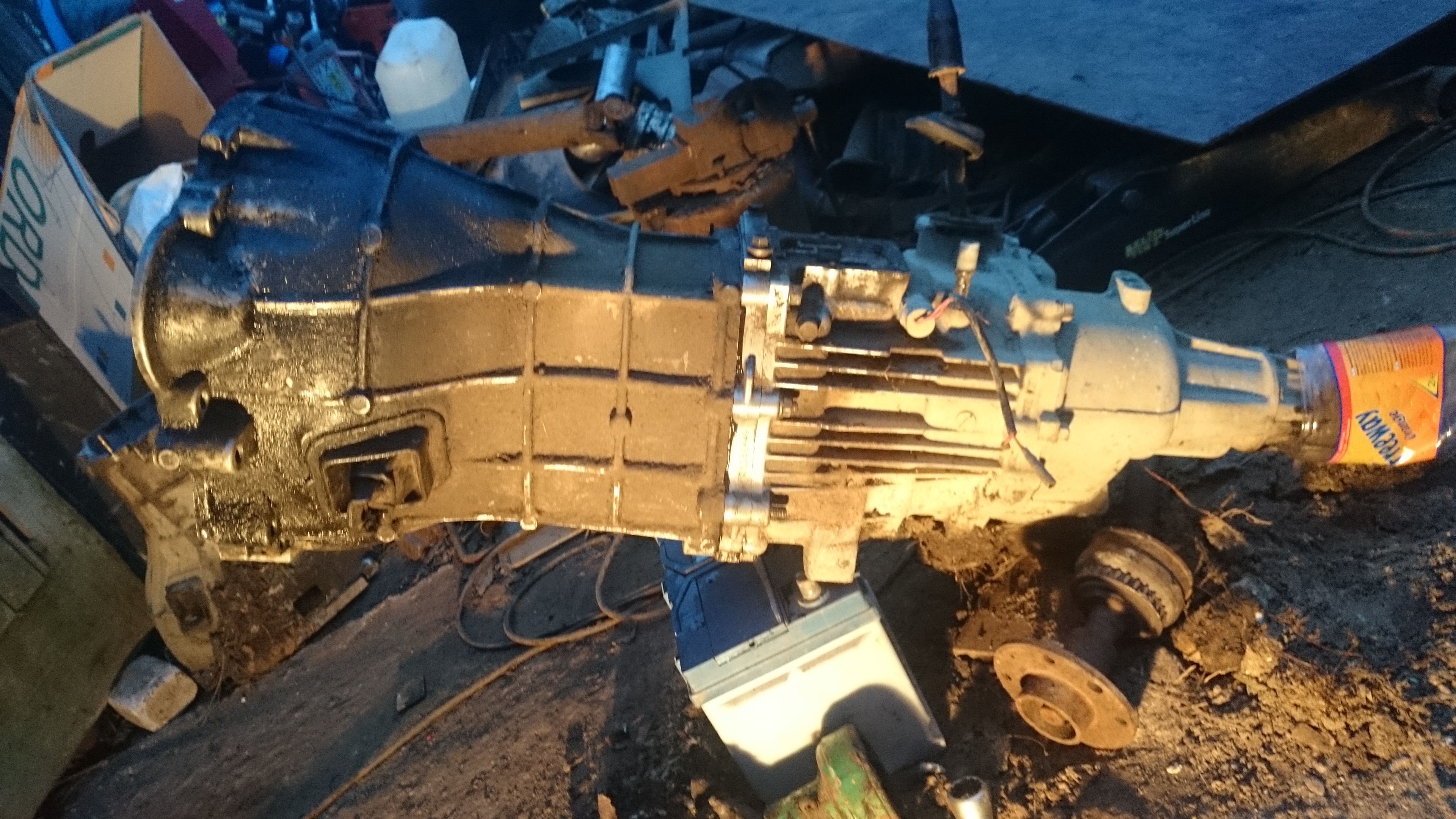

Pildi järgi pakun kah, et see sul 2,3td frontera kast.
Mul omal samasugune olemas, kuid sellega on see jama, et
ei sobi 1:1le isuzu 2,8td otsa. Siduri koda ja pärja ring on teise poldivalemiga.
Sisu peaks aga minu arvutuste kohaselt sama olema.
silmaga kaste kõrvuti võrreldes, saab isuzu kasti siduripoolse otsa opeli omaga ära
vahetada ja voilaa, saabki selle opeli kasti isuzu mootori otsa tagasi pista.

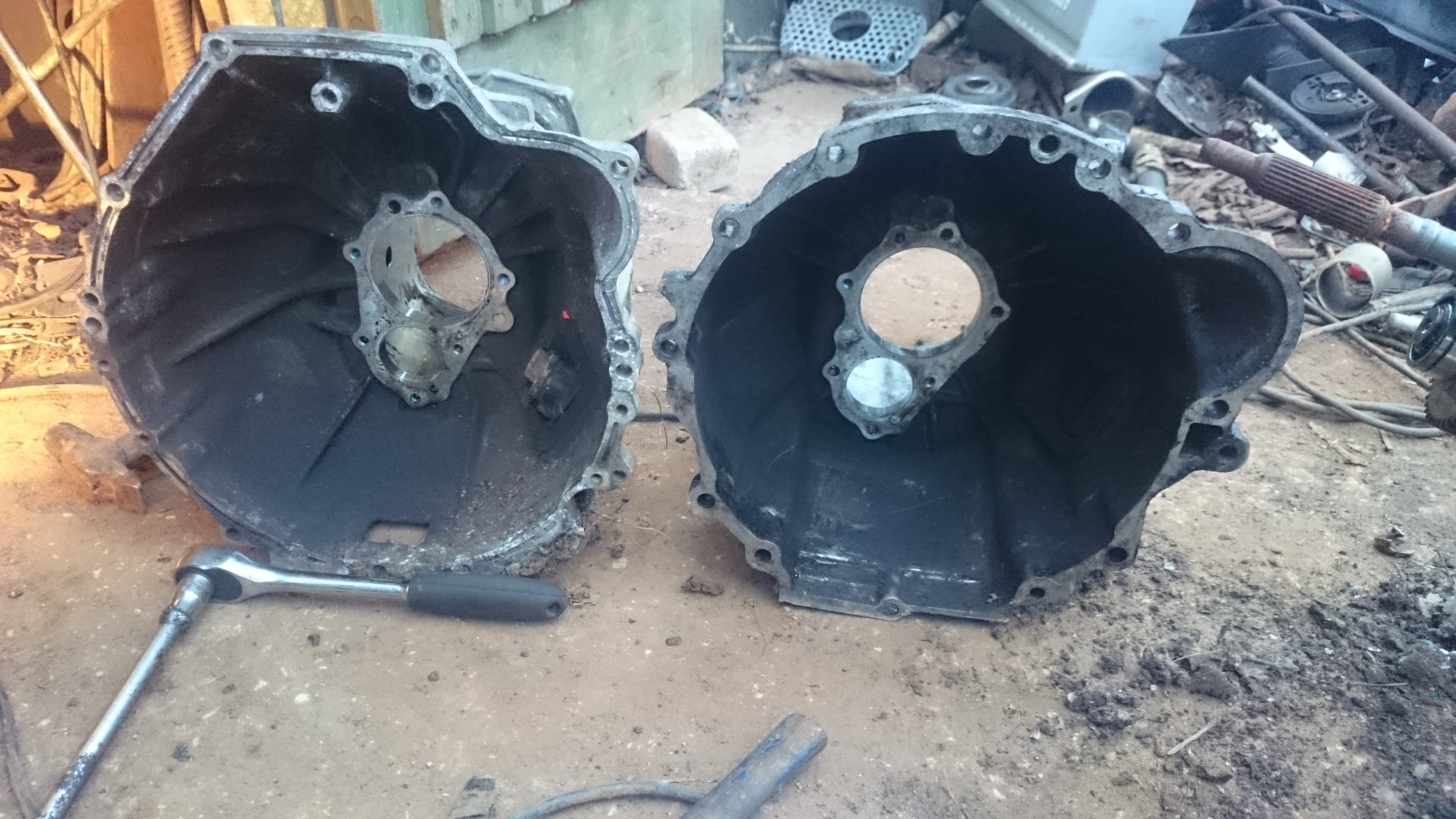

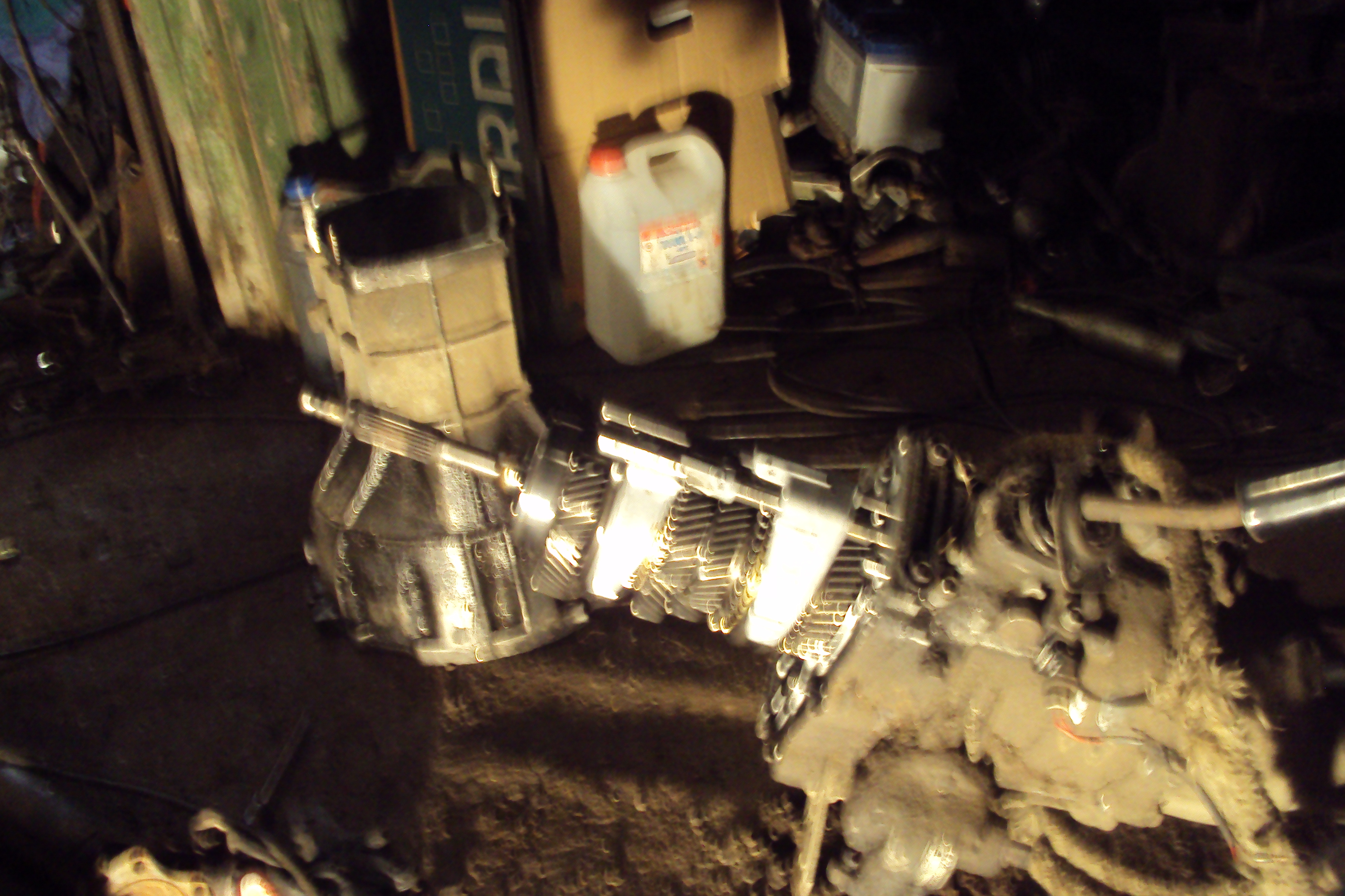

Tehtud. opeli kast allapanekuks valmisIsuzu86 kirjutas:Selge siis. Ma sain nüüd vähemalt teada, mille otsa see istub.
Lisan siis võrdluseks opeli ja isuzu sidurikojad. ongi omavahel vahetatavad.
1.opeli kastist pask välja. 2.opeli kasti koda maha. 3kodade võrdlus 4.kokkupanduna
1 2 3 4

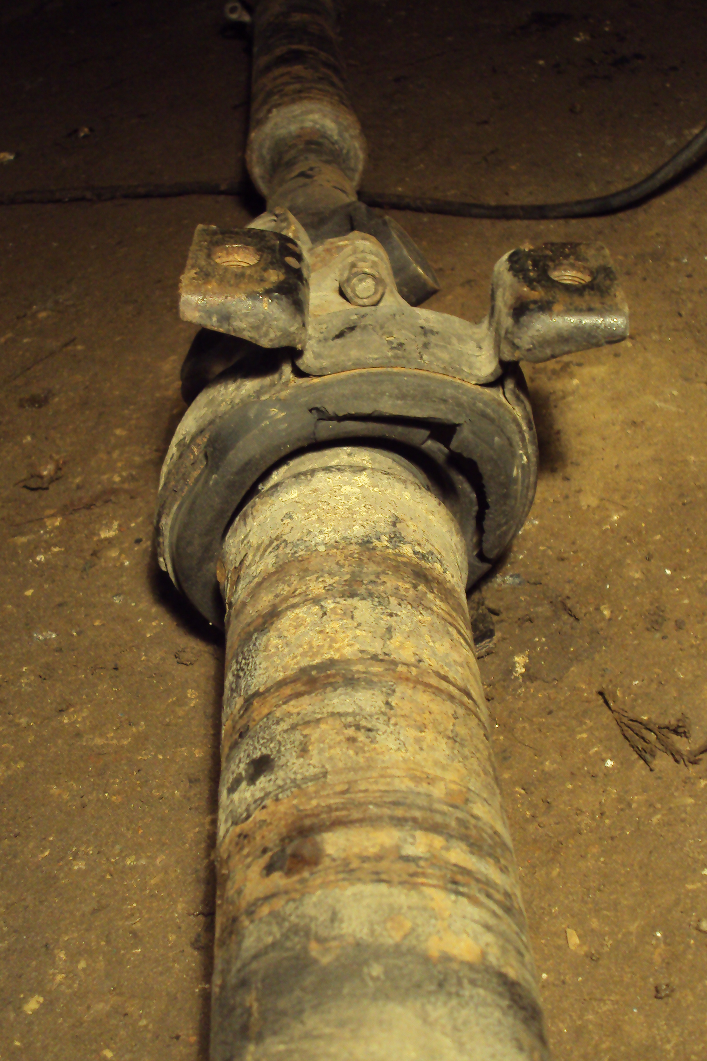

tugilaagriga on ikka jama. trooperile ei leia.
mõtlesin et peaks midagi tummisemat panema äkki
oskab keegi õelda,millel oleks siseläbimõõt 38?
netist saab igasugu tugilaagreid, kuid margi järgi ja mõõte kirjas ei ole.

Oled sa kindel, et 38 on? 95% mis mina leidsin on 30

jah. olen kindel, et 38 on. mul 2,8 trooperi kardaan alla pistetud.
frontera tugilaagril oli siseauk veel suurem, mingi 45

Sellisel juhul on mõistlik teine pulk alla sobitada, 30 läbimõõduga on terve nett täis, ka eestis poes kohapeal, küsisin Ma tean, et sa oled ka tark, aga kui vaja, paneme pead kokku ja mõtleme, raudselt on lahendus olemas Ma olen juba omaga harjunud leiutama

Lähen kolan homme mõõda varuosa poode. vaatame, mis kataloogid pakuvad.
Mõtted liiguvad täis pika 3 kardaaniga transiti tugilaagri suunas.
need olid vähe tummisemad kui see trooperi oma.
Saaks suurema augugagi, siis treiks krae sisse.
