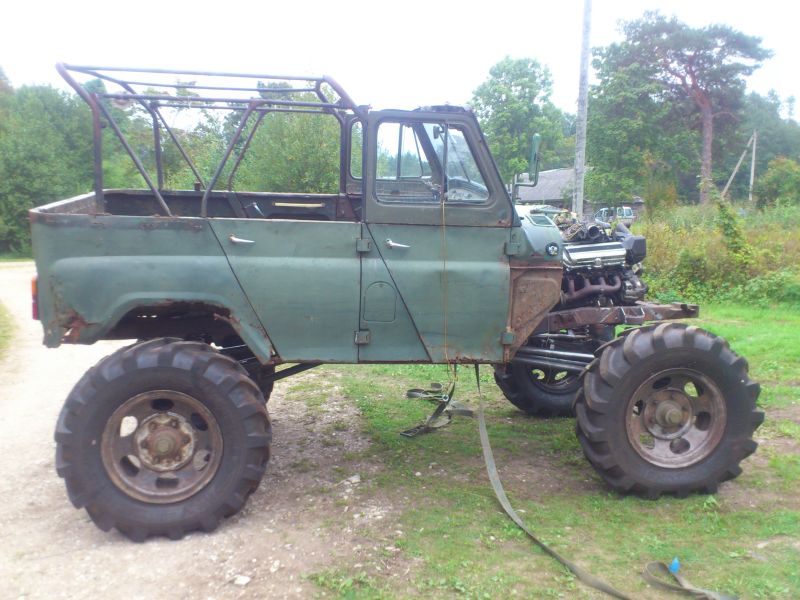

Tõstsin kere peale.
Nagu arvata oli, jääb ilgelt kõrge, aga mis teha. Selle raamiga pole seda võimalik madalamaks saada ka, asjade suhtes võiks isegi raam kõrgemal olla. Kui kunagi teine raam peaks tulema, siis üritan kindlasti madalamaks saada seda asja.
Velgede saaga ka jätkub, ei jäta jonni, kuigi jah, lõpp kokkuvõttes oleks tulnud paar korda kindlasti odavam osta õiged veljed, seda enam, et need said ilged pommid.

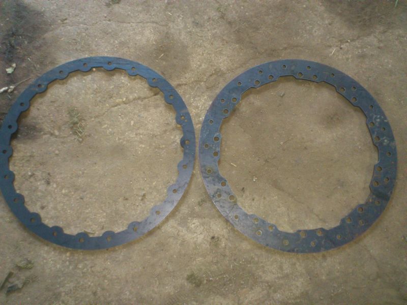

Üks velg tehtud:
Lõpuks käivad liivapritsist läbi ja siis värv peale.

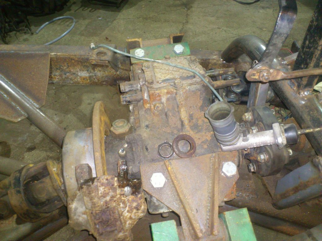

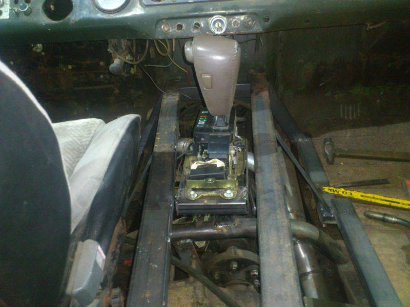

Aga vahepeal panin käigukangi paika koos hoovastiku jms.

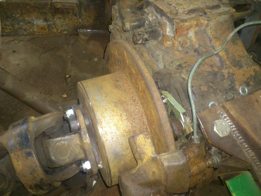

Käsipiduri ehitamine.
Komplekt valmis:
Kasutasin calibra tagumist ketast, volvo tagumist supordit, ristiks länkari topeltrist ja peasilindriks mingi japsi siduri peasilinder.

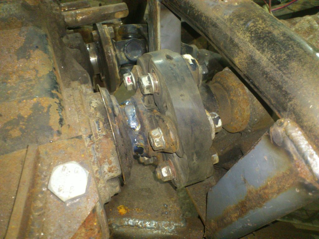

Minu variant käigukastist vahekasti üleminek. Arvan, et sai täitsa hea ja rohkem ruumi sellisel kujul väga säästa ei saa.

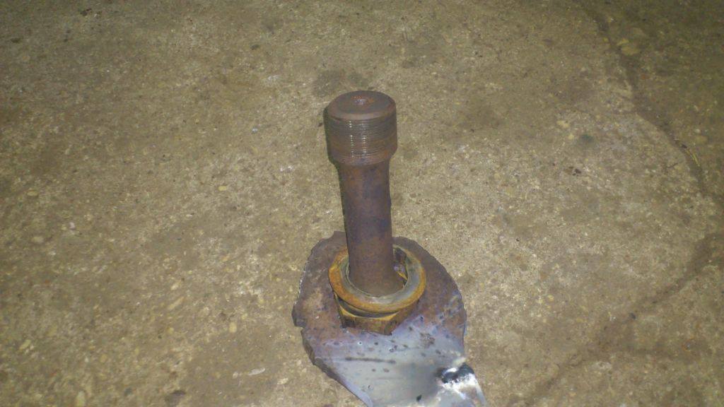

Jamasin vahepeal unimogi hubi poldiga, 3tk oli enne mind lahti saadud ja 1 oli kinni. Netist lugedes kasutavad tüübid 10 tonnist õlitungi, et kätte saada hub ise.
Ma sain siiskit haamri ja isetehtud rakisega hakkama, kasutasin tõmmitsaks polti.
Pilt ise tehtud võtmest, et hubi polt ise lahti saada üldse.
Ja käes.

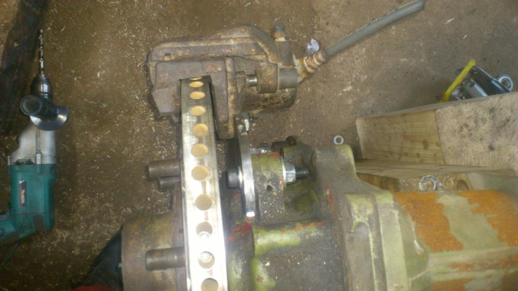

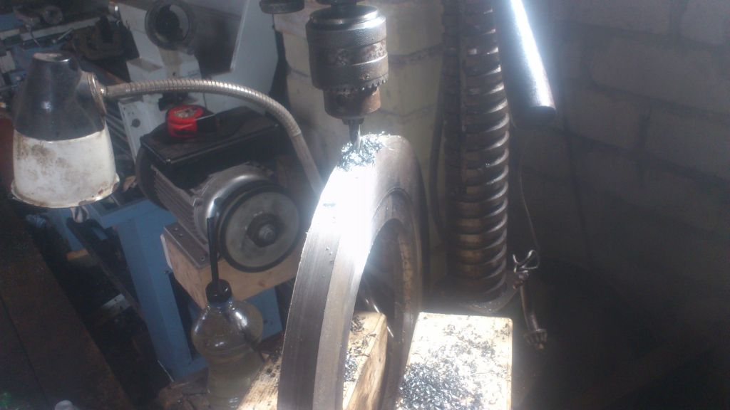

Sai alustatud pidurite nuputamist. Üks ketas valmis.

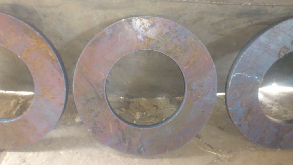

Piduriketaste toorikud, lasti välja cnc pingis, paksus 25mm.

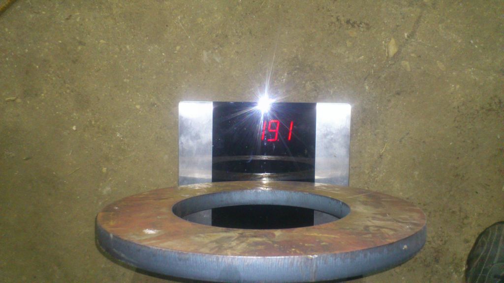

Toorik ise kaalub päris palju, need kes päris autosi teevad, nende jaoks ilmselt ulme kaalu nr.

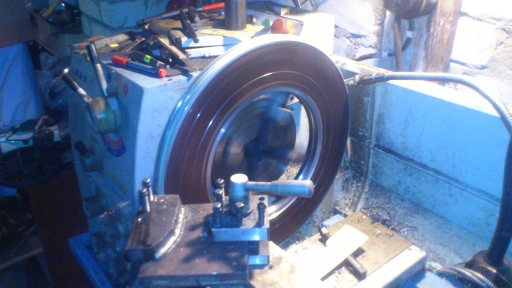

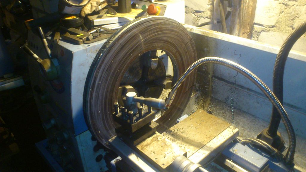

Asi treipinkis, kuna diameetrilt oli asi suurem kui pink suudaks pealt treida, tegin omale väikse abinõu. Tundub, et toimis.

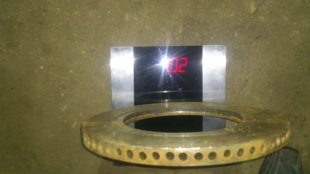

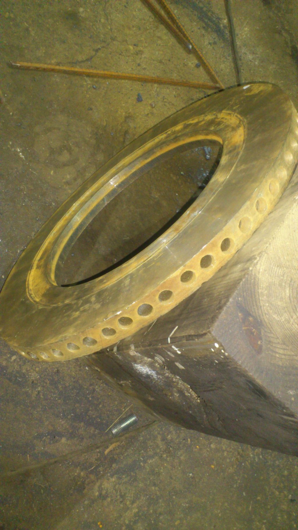

Puurimine on ikka väga rets ja aeganõudev töö, aga kaalu suhtes tasub ära.
Valmis ketas, nr näitab 10.2kg.

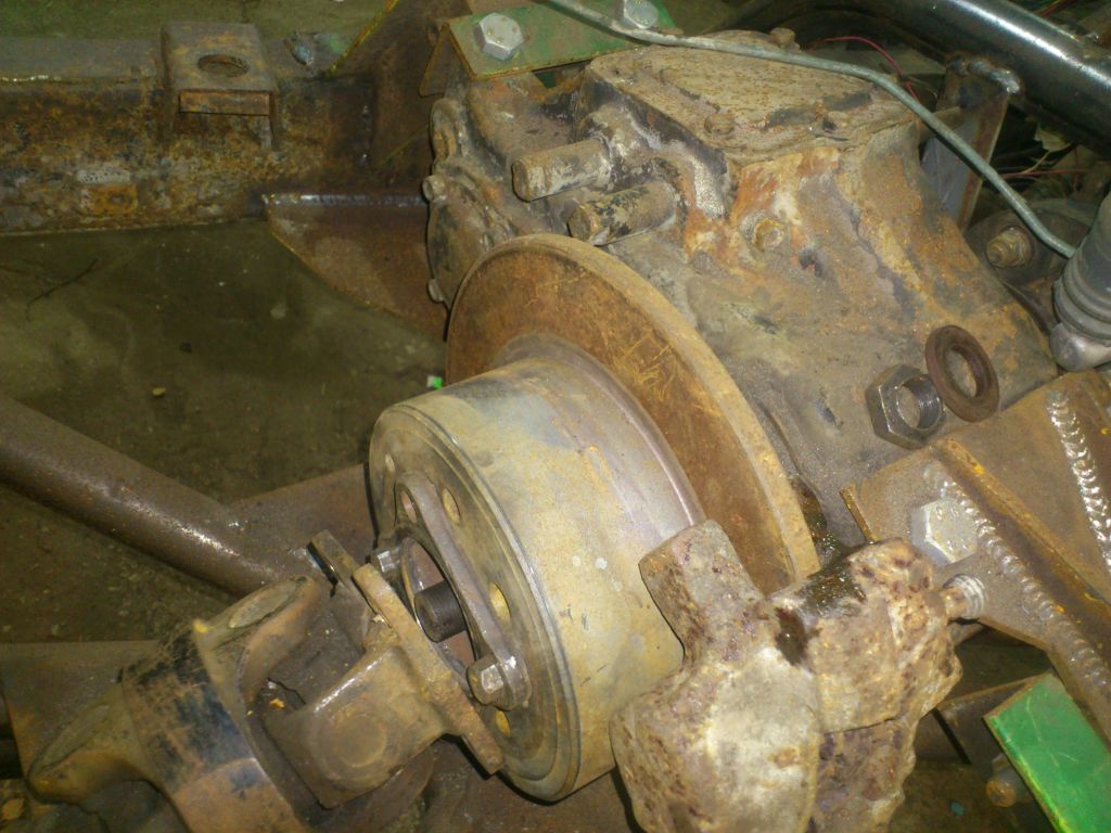

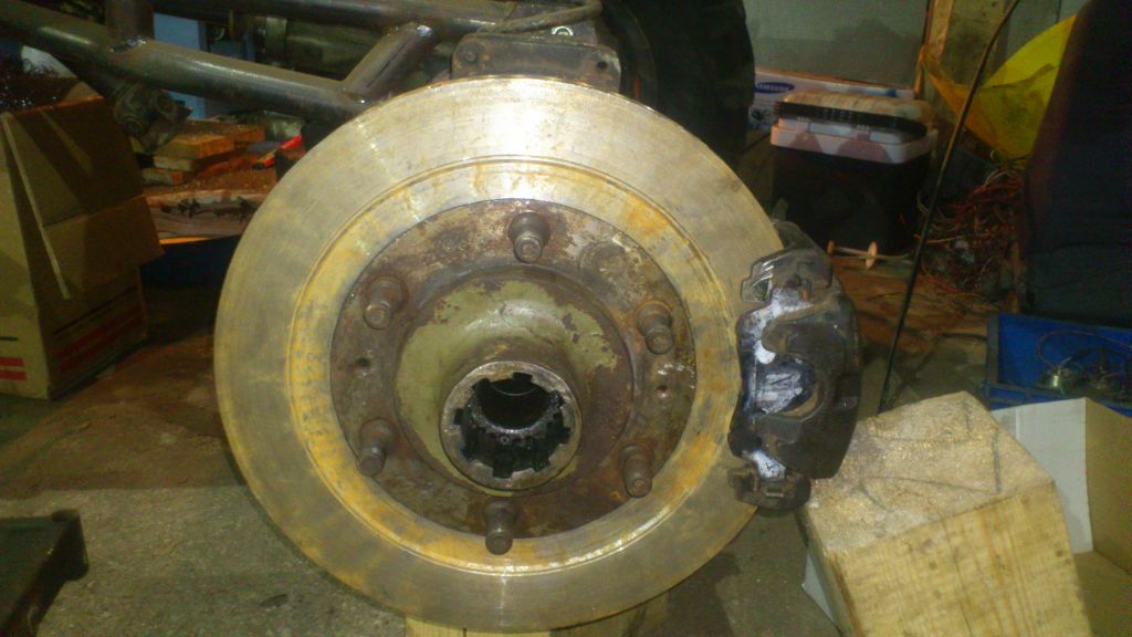

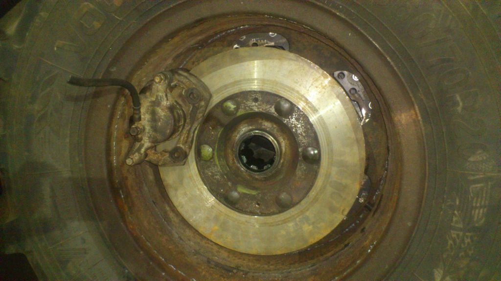

Ketta ja hubi liitmiseks tegin väikse istu ja pärast keevitan kokku need oma vahel, kui asi kindel ja paigas. Pidurisadulaks hetkel volvo 850 esimene, see võibolla vahetub mingi aeg mingi väiksema vastu, sest ruumiga velje sees on ikka väga kitsas.
Velje sees paistavad asjad nii välja.
1 ketas valmis, läks mul selleks kerge päev, teised lähevad ehk kiiremini, kui midagi nahka ei keera. Mingid vidinad ka saabuvad varsti, siis läheb asi huvitavamaks kah. Aga jah, jätkuvalt pean tunnistama, et mu enda kootud veljed on ikka paras ikaldus, aga ma loll ei viska neid minema ka, las siis olla nii hetkel. Üldiselt kraabin kahe käega juppe kokku ja varsti läheb ehk tõsisemaks ehitamiseks.

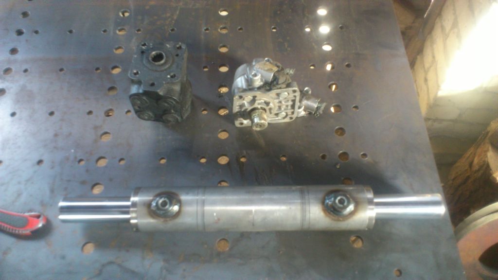

Täna sain kätte roolimise vidinad. Suured tänud kasutaja erik-ule.

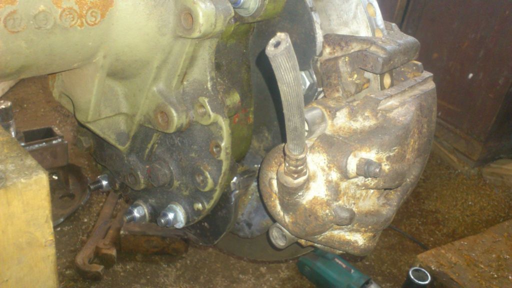

Sai tehtud pidurisadula kinnitus. Natuke lõikamist, veidi keevitamist ja selline saigi.
Materjaliks kasutasin 8mm plaati, valisin sellise, kuna liigutas sadula kinnituse õigesse kohta.
Sadul pärit Volvo 850-lt.
