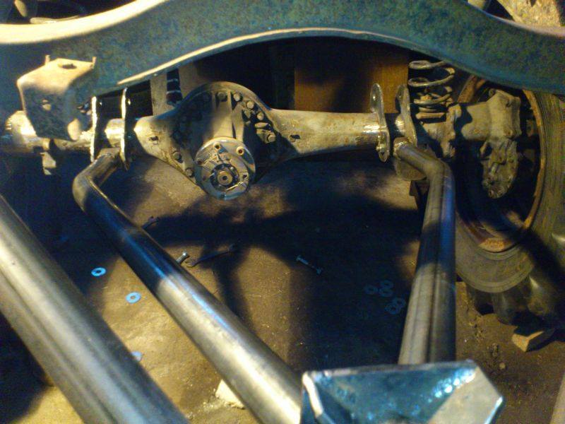

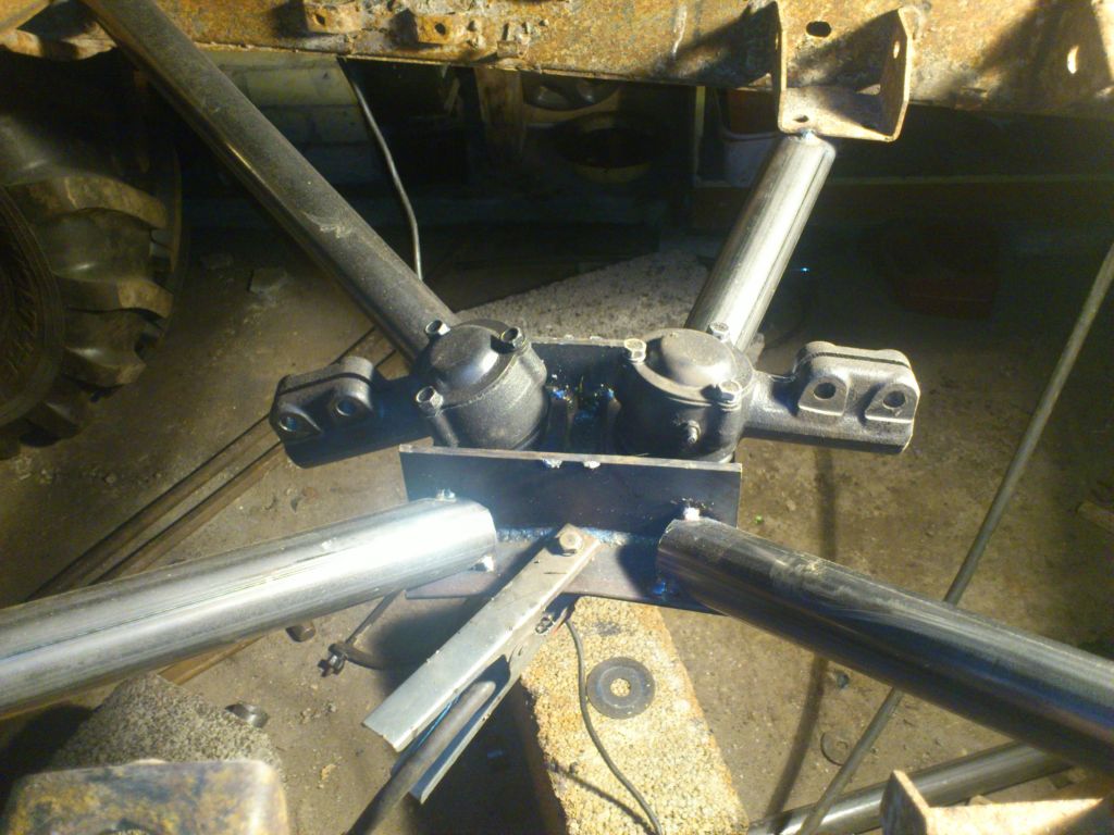

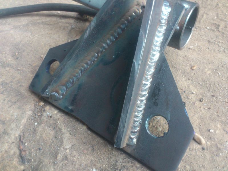

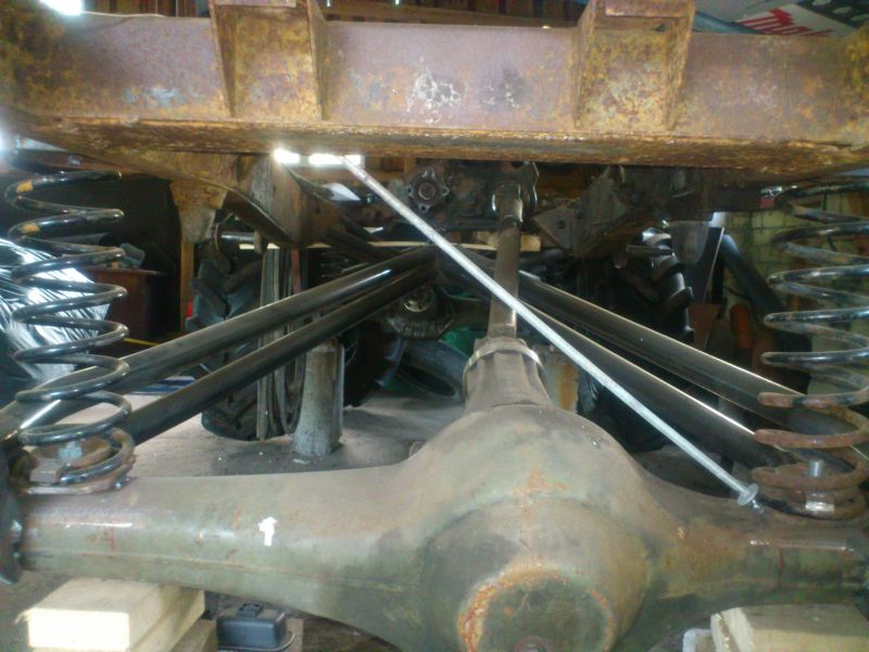

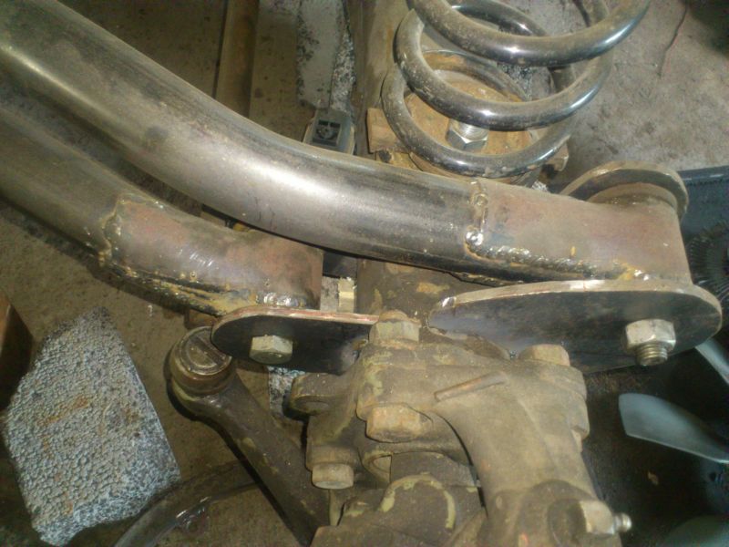

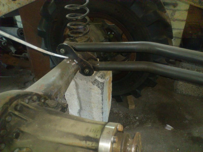

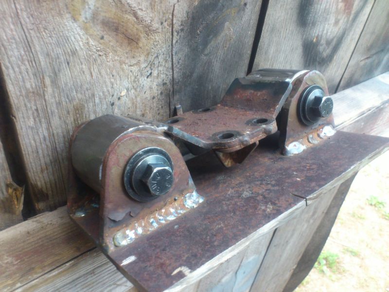

Vedrustuse "jama"
Vedrude valikus on muidugi kahtlus, aga algus seegi. Vähemalt mina suhtun niimoodi sellesse.
Korra mõtlesin, et teen mazi rooliotste peale, aga sellest mõttest ma siiskit loobusin.
Ja otsustasin "unibali" kasuks
Arvan, et sai asi okei.

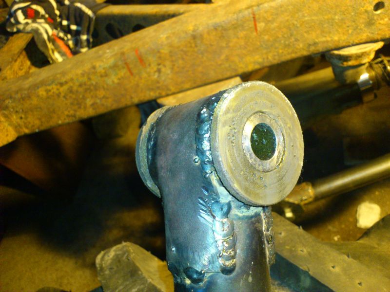

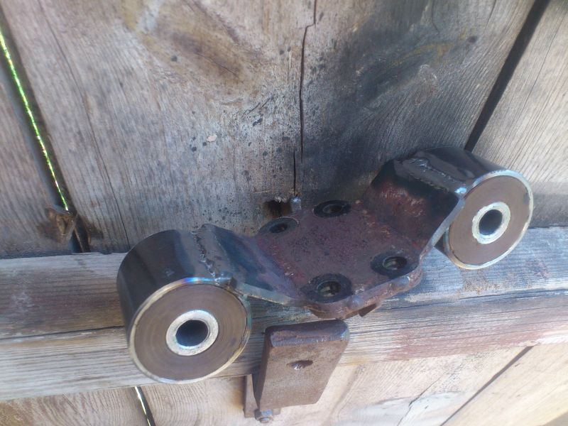

Sai ise puksid tehtud silla ühendamiseks raamiga. Materjaliks polüuretaan, alguses mõtlesin osta land roveri omad, aga nende hinnad olid minu jaoks palju. Sai üks latt ostetud ja treial tegi mulle sellised asjad.
Sees kolvisõrm, mingi vene masina oma, ei meenu hetkel mille omad.

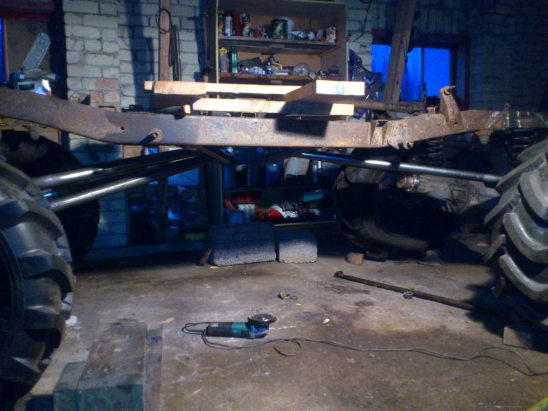

Hetke seis on siis selline:
Kevadel sai ka selline asi koju lohistatud.
Mootor ka olemas.
Selline seis siis hetkel. Ei hakka seletama, miks aeglaselt asjad lähevad, eks enamus teavad ise juba, miks ehitus venida võib. Aga huvi on alles, pooleli ei kavatse jätta.
Kommentaarid oodatud.
Lugupidamisega Villu
Vahepeal on tegelikult vähe juhtunud, pole asja juurde jõudnud nii ühe kui teise põhjusega.
Vedrustuse "jama"

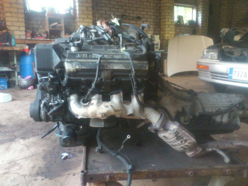

kas see lexuse motor on sul 4,6 või 4,8l?
sattusin mingi aeg kuhugi väljamaa footumi ja seal pisteti minumeelest
lexuse 4.8l v8 tagaveolise autom. kasti otsa land cruiseri vahekast.
aga millise LC oma seda ma ei tea

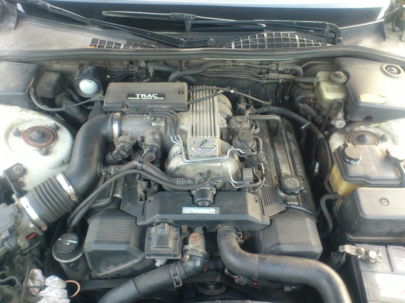

Mul see 4.0l (1uzfe) Mis pärineb 1990 ls400 pealt. Alumiinium plokiga ja kaaluks väidetakse talle sinna 180kg kanti (ilma agregaatideta).
2uzfe on 4.7 ja kasutati tõesti "länkarite" peal. Sellel malm plokk.
Terv.
Terv.

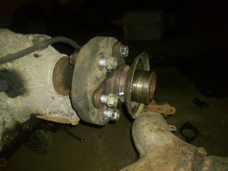

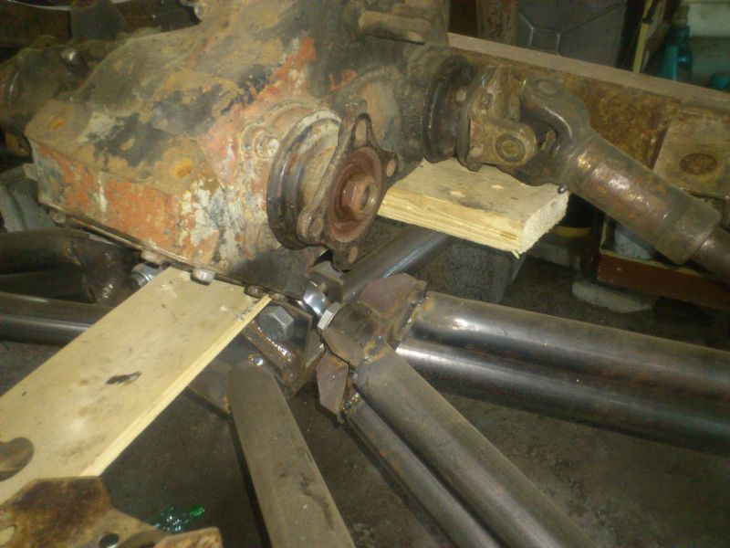

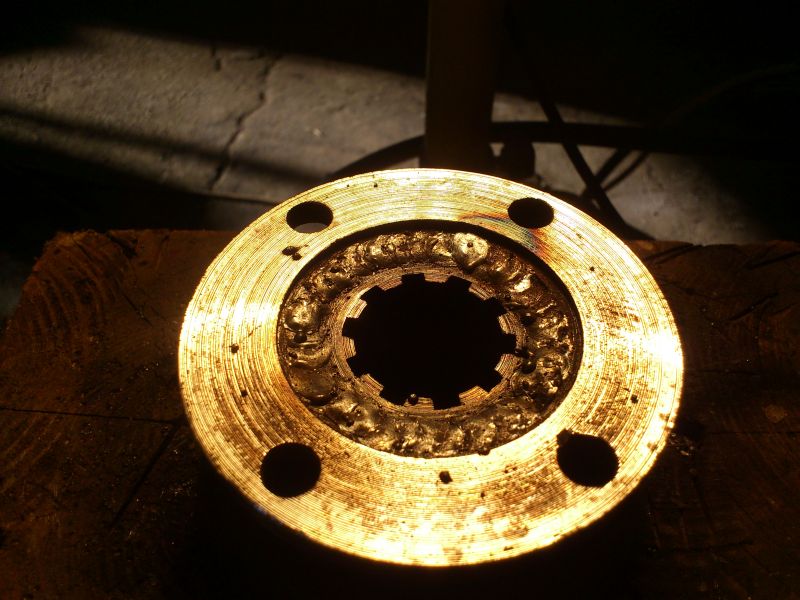

Mootori võtsin maha.
Ja tegin käigukasti ja vahekasti ühendus flantsi.
Juhtmestikuga loodan hakkama saada, ei tundu väga keeruline olevat. Nüüd peab hakkama kuidagi seda mootorit raami vahele ajama.
Terv. Villu
Terv. Villu

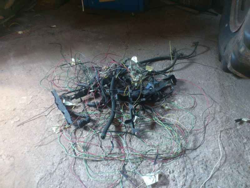

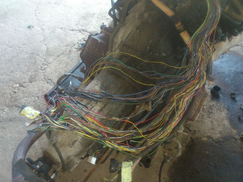

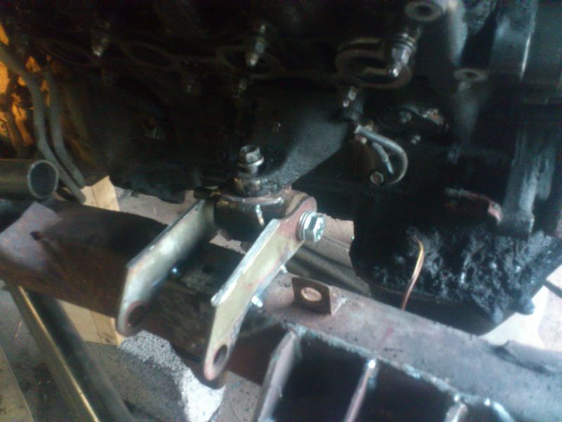

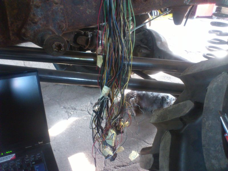

Olen vahepeal nokitsenud natuke. Mootori ja vahekast on nüüd peal. Täna oli mootori esimene käivitus, hetk oli meeli ülendav...
Juhtmestiku mõll
Jäi üle.
Käigukasti padi.
Vahekasti üks kinnitustest.
Mootori kinnitus.
Natuke ikka jäi ruumi, aga võib juhtuda, et mootori karter tuleb siiski ümber teha.
Ei oskagi midagi arvata. Tõsta oleks veel saanud, aga ei julgenud, kuna enamus kohad punktitud veel, igaksjuhuks.

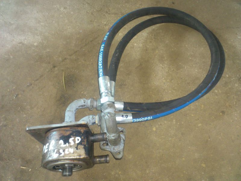

Kuna õlifilter enam ei mahutnud sinna kus ta originaalis oli, siis sai tehtud selline asi. Seda enam, et kavatsesin õli nagunii jahutama hakata. Tuleb eraldi radikas, vb. lülitan selle soojusvaheti ka sisse, ma ei tea veel. See muidu lihtsalt kasutatud aluseks, et saaks teha.
Väike video ka.
https://www.youtube.com/watch?v=38_lnoEfrXM
Eks vaikselt teen edasi. Kui kellegil mingeid mõtteid, jagage lahkelt.
Juhtmestiku mõll
Jäi üle.

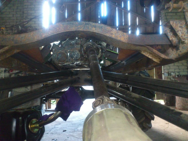

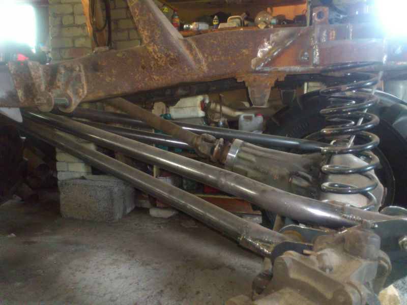

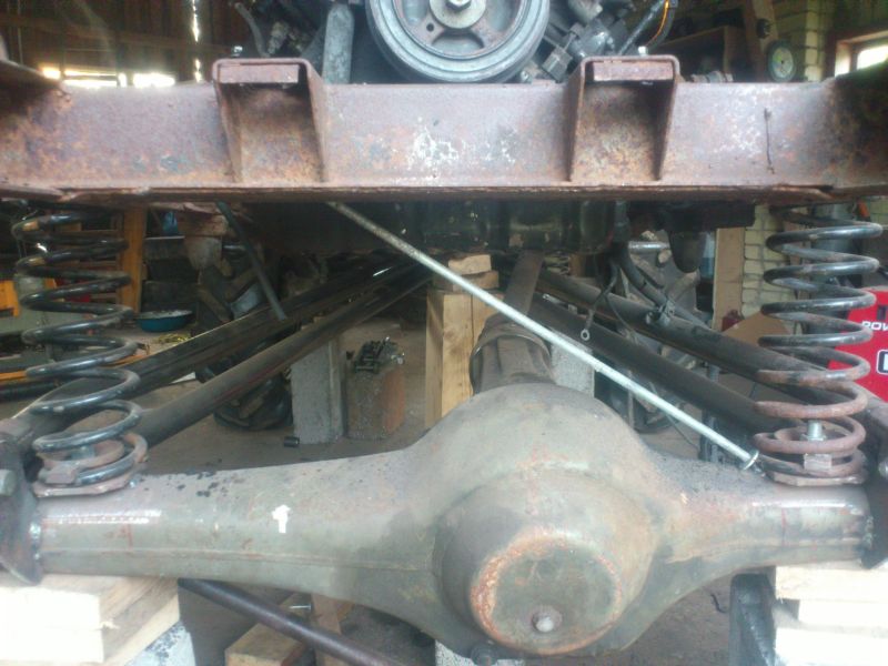

Vaikselt ikka tehtud seda.

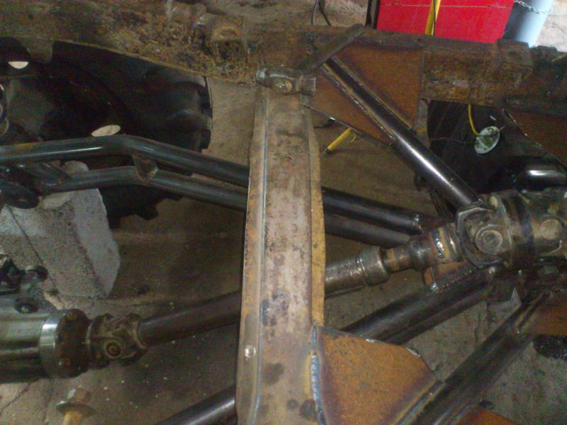

Tagumise kardaani sain alla, arvan, et nurgad ei tundugi väga hullud. Mootori panin natuke taha poole viltu, st. käigukasti otsa lasin alla poole, sellega paranes tagumise kardaani nurk märgatavalt, kuid esimest kardaani enam ühe ristiga ei ehita, arvan, et sinna ka vaja topeltrist panna, ei hakka katsetama, kas tavaline peab vastu või mitte.
Tänud kasutaja Movistar-ile risti eest.
Mõni pilt ka.

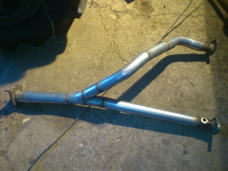

Hakkasin ka uut väljalaset tegema.
55mm toru on kuni Y-ni, sealt edasi 60mm toru. Praeguseks see mootori küljes ja hääl on täitsa mõnus.
Ma ei tea, kas keegi loeb ka seda teemat üldse, aga küsiks teadjamate käest, et kui ainult toru jätta väljalaskesse, kas siis jääb liiga valjuks? Mõtlen just võistluste suhtes, et korraks on see lõrin vägev küll, aga mitu tundi seda müra kuulata, kujutan ette, et viskab kopa ette lõpuks... Loeks meeleldi arvamusi.
Mõni pilt ka.

Re: UAZ-469
Ilma turbota mootoril peab kindlasti mingi püti vahele panema.

Re: UAZ-469
Miks?

Re: UAZ-469
Muidu hakkavad kõrvad s....vett jooksma. Bensukal oli vist mingi vastusurve teema ka aga mina ei oska seda kommenteerida. Mul turboga mootor ilma ühegi pütita ja seegi on nii piiripeal et mõtlen juba reso vahele panna.

Re: UAZ-469
Selge. Selles see küsimuse point oligi tegelikult, et kas läheb välja kannatamatuks või mitte. Otsin mingi otsepüti vahele kuskilt vms. Ei tahaks sellest mõnusast mõirgest täitsa lahti ka saada.
