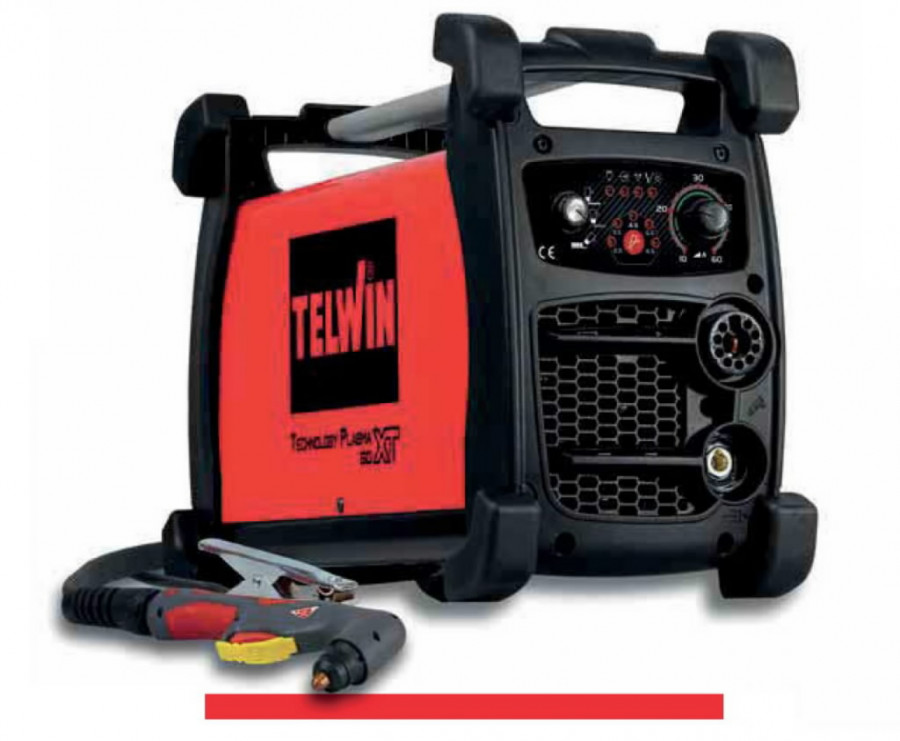

Uuriks ka soovitusi plasmalõikuri kohta.
Otsin kompressoriga mudelit. Peaks lõikama kuni 20mm
Hind võiks 1K kanti jääda.
Tänud

Kompressorita tõesti pole. Aga selliste parameetritega täitsa olemas. 849 jevrot. Väike kompressor sappa ja olemas.
https://www.stokker.ee/plasmaloikur-tec ... 1048092159
