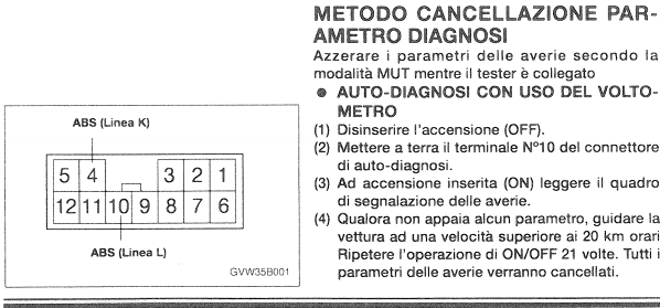

Kuna täna jäi ABS-i tuli pidevalt põlema, otsustasin teha veidi diagnostikat ühe itaaliakeelse service manual-i järgi.
Galloperi ABS-i diagnostikaks on vaja vaid juhtmejuppi, millega diagnostikapesas 2 kontakti lühistada.
Diagnostika pistik
Diagnostika pistik
Diagnostika pistiku skeem ja õpetus
Õpetuse tõlge:
(1) Lülitada süüde välja
(2) Ühendada terminal 10 massiga (vihje: terminal 12 on ühendatud massiga, ehk ühendada 10 ja 12)
(3) Lugeda üles tule vilkumine näidikuplokis
(4) Kui veakoode ei ilmu, sõita autoga kiiremini kui 20 km/h. Veakoodide kustutamiseks lülitada süüdet sisse-välja 21 korda.

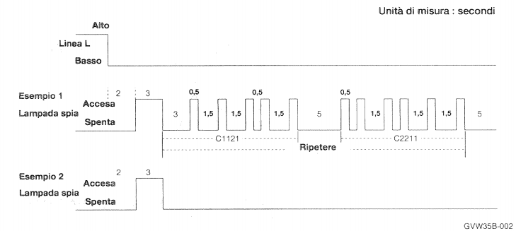

Veakoodide lugemine:
Koodide lugemise näide
Minu auto kood (sest näites ei näidata 0-i):
