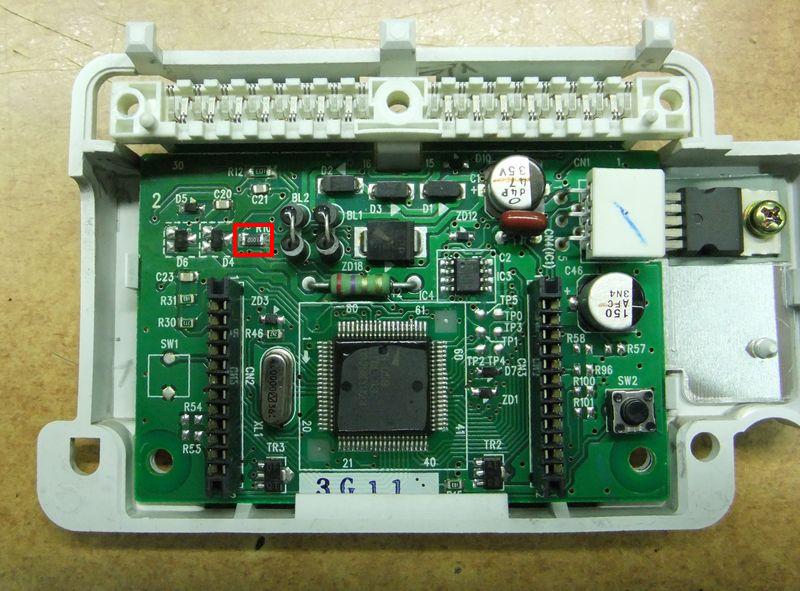

Uko kirjutas:Vene tüübid on neid ise üle tinutanud ja lasnud elektroonikutel teha,mõlemal juhul asi töötab.
Uko, kas seal vene foorumites miskeid skeeme/diagramme liigub?
Kujutan ette et on miski tyypviga, mitte et purunub igayhel erinevatest kohtadest
Sellel,juhul voiks ju et on tyyplahendus. Jootekolvi hoian kaes kull,kui miski pildi jarele teha

Aitahh Uko!
Mul ple praegu prille nae kaasas, kas Sa selle jubina miski margi/numbrid leiaksid sealt kust see pilt tuli?
Telliks kohe ara ja kui siin siis kohe tinutama :D

Jutt oli mingist 10kilo oomist,marki ei tea.Sellel vidinal ei pidavatki midagi häda olema vahel,lihtsalt halb joode plaadi külge.Luubiga pidi nägema,keegi väitis lausa et vabriku viga.Pidi hakkama ka kütuse näidik jupsima.

Uko kirjutas:Jutt oli mingist 10kilo oomist,marki ei tea.Sellel vidinal ei pidavatki midagi häda olema vahel,lihtsalt halb joode plaadi külge.Luubiga pidi nägema,keegi väitis lausa et vabriku viga.Pidi hakkama ka kütuse näidik jupsima.
Dejavu,
Seda juttu ka keegi teine siin kohapeal mainis, et kutuse naidik ja too temp oma on omavahel seotud kui hakkavad segast peksma...ma poole korvaga kuulasin, meelde ei jatnud
Selge. Homne too teada. See karp peaks ilmselt lihtsalt lahti kaima, kaks kruvi ja lihtsalt steplist valja vist.

Tere pyhapaad!
See siin on siis nyyd minu oma. Niisama vaadates nagu viga ei leia. Kaisin lihtsalt kuuma kolviga molemad otsad ule, see R10 on nii pisike, nii pisike..
Tubli viisteist mintsi voti kaivitamis asendis - aga mootor ei kai: mitte midagi ei juhtu.
Esimese testisoiduga ( termostaat on ikka veel lahti ) nii kumme min. seisis temp naidik nullis,
(tapsingi naidiku skeemi ara - motlesin)
Votsin uuesti lahti ja kaisin skeemi multimeetriga ule ( jah Uko 10 k oomi on see junn ) , takisti tootab, kaisin ka skeemi puutepunktid yle - takisti tootab. Kuna see oli ainus koht kust ma kratsima laksin siis edasine moistatamine tundus mottetuna - panin naidikuploki uuesti kokku ja tegin vahe pikema ringi, aga ei midagi, naidik nullis mis nullis.. Noh ja hakkasin siis masinat parkima ja...temp naidik oli joudnud sealt paris alt oma tubli cm jagu edasi. Ahaaaaa! Lulisin mootori valja ja minuti parast sisse tagasi - naidik arkas elule ja laks viimassesse kohta jalle tagasi!

Panime termostaadi mootorisse tagasi ning laksime magedesse mollama.
Soida ulespidi soida alaspidi, temp seisab poole yheksa peal ja ei liigu mitte kusagile, ajasin kuni 150 tee peal valja, ronisime ulesmage oma terve miili, noel seisab omal kohal,nagu liimitud!
Selle ylikaua kestnud fiximise tulemusena on mul nuud peaaegu uus mootor :D ning hunnikuga kogemusi.
