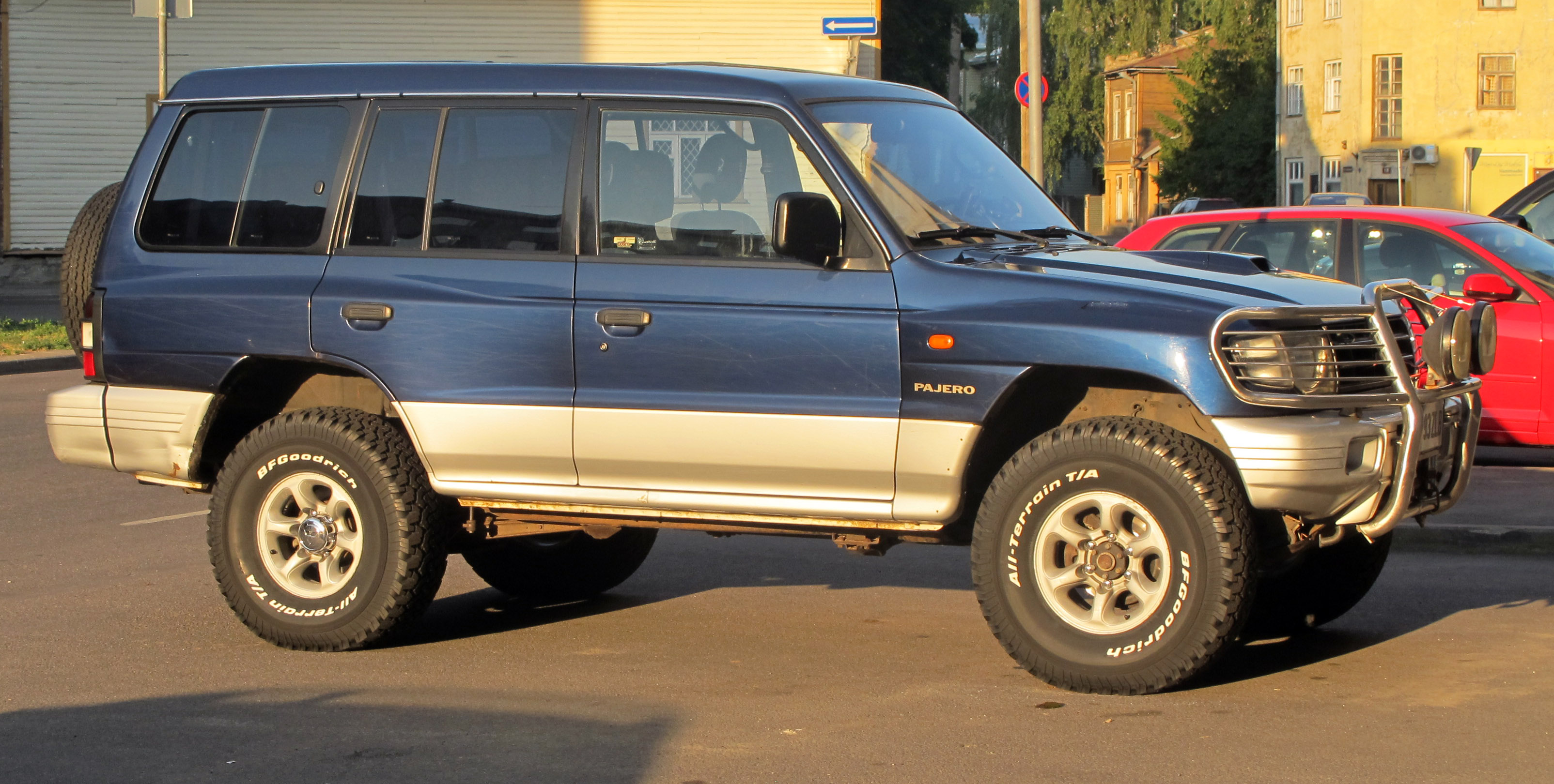

Torsoon on metallist varras millel üks ots on kinnitatud alumise õõtshoova ja teine ots auto kere külge. Vedrustuse loogika on seda varrast väänata. Kerepoolne kinnitus on reguleeritav. Sealt on lihtne peale keerata. Õõtsa poolt nuutidest edasi tõsta teeb täpselt sama välja ja seni, kuni kere poolt saab peale keerata, pole nuutidega jamada mõtet. Kui auto alt vaatad, siis saad ise ka aru.
Mina keerasin niipalju peale, et reguleerija läks peaaegu lõpuni. Õõtsa ja piiraja (kummist julla) vahele jäi veel niipalju ruumi, et sõrm läks vahele. Ratta keskkohast mõõdetuna tuli juurde 3 cm. See ei ole mingi kivisse raiutud näitaja. Sõltub sellest, kui madalal su auto praegu on. Ma olin peale vintsi paigaldust ka pisut juurde keeranud kuna see 50 kg vajutas nina kõvasti allapoole. Kui nüüd rohkem tahaksin keerata, siis peaksin piirajad eemaldama ja kuna reguleerija põhjas, siis nuuti edasi tõstma. Aga kuna ma sõidan selle autoga 99% asfaldil, siis tahan säilitada mugavuse ja kui liiga palju keerata, siis hakkavad muud hädad.
Taha panin Ironmani C klassi vedrud. Kirjade järgi lubavad 4 cm tõstet ning 30% suuremat raskust. Mul olid vanad vedrud suhteliselt väsinud ning selle tulemusel tuli taha + 6 cm. Alguses panin B klassi vedrud aga kui panin prooviks 300 kg inimesi autosse, siis vajus saba liiga vastu maad ja vahetasin C klassi vastu. Nüüd tundub täpselt hea.
33x12,5 läks ka ilusti alla. Paremale lõppu pöörates käib vasaku rehvi parem äär vastu stabika varrast. Mind see häirinud siiani pole. Lihtsalt ei keera rooliga seda viimast nõksu.
Porikad koos astmelauaga sai ka juba varem eemaldatud. Need jäid igale poole kinni ja hakkasid koledaks muutuma. Kui esimene porikas oleks paigas, ma ei tea kas ratas hakkaks vastu käima. Palju sinna praegu ruumi ei jäänud.
Peale nimetatud tegevusi ja uue rehviga sai selline:
Vedrude vahetkükke keegi ei siin ja läheduses ei müü. Mul oli ka vahepeal siin kuulutus üleval. Ei pakkunud keegi.
Austraalia veebipoest leidsin või mõõdu järgi lasta kohalikel treida.

'Jah tegin. Silmaga oli näha, et kalded valed. Tegin silberis kuna sellel käib kalde regull õõtshoova vaheplaatidega ja tavakohtades pole neid.Erikoff kirjutas:sillastend ka pärast tõstet?
