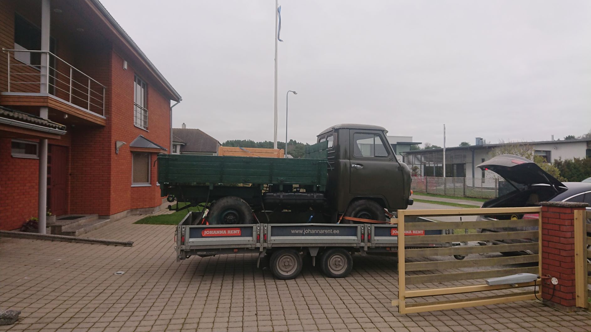

Kastikas sai garaažist välja aetud ja peab nüüd hakkama tööd ja vaeva tagasi teenima. Tegin veel puhtast autost pildid ka. Oli hirmus tahtmine kõrgemaks tõsta, aga garaaži lagi kohe vastas ja kuidagi ei saa seda teha.
Samas sai mitu aastat hästi toimetanud teine UAZ remondiks sisse ajada. Raam täitsa läbi ja vaja ilmselt uus panna. Ustest ka kukuvad juba asjad läbi.
