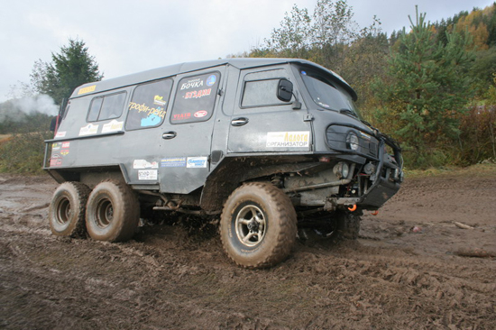

Eksperimentaalne 6x6 uaz tibilisi,
ehitatud uaz 452D baasil, vana hea gaz 24 volga mootor

Grusiinide mõttetu p..k, nagu ka need Zil-i juppidest tehtud Kolhidad, neid tehti Kutaisis ja meil kutsuti neid Kutaisi Volvodeks. :lol:

Kolhidad tundusid tõesti inetud, :lol:
aga kuidas see tagumiste sildade veermik + veoskeem 6x6 puhul lahendatud on :?:

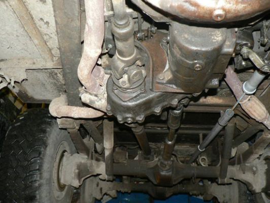

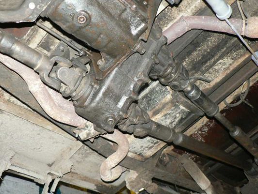

Just paar päeva tagasi sattusin selliste piltide peale. Leitud need "uazbuka" foorumi galeriist.
Iseenesest tundub lahendus suht lihtne olevat ju...

Pilte vaadates võib arvata et esi- ja viimase silla lülitus on seest,
ilmselt peaks neil olema meh. rummu lukud.

Piltidelt paistab jah et vahekastist on esisilla kardaan ka tahapoole viidud, aga edasi ?
Kõige tagumiseks siis pandud veel yits esisild või ei ole ?
Kuidagi kahtlaselt kõrgelt jookseb see lisa kardaan.
Villu pane täpne link ka kust pildid tulid :wink:

Tere! Pildid pärit siit: http://photo.uazbuka.info/displayimage. ... play_media aga esmapilgul seal rohkem neid pilte polegi, muidu oleks need siiagi lisanud.
Mina arvan, et on nii tehtud: Vahekast-kardaanirist-kardaan-kandelaager-veel mingi kardaanirist-kardaan-kardaanirist-sild. Kui nüüd aru saite mis mõtlesin.
Aga küsiks sellist asja, et mis seal toru sees jookseb? Pildid siis paremal pool, vahe kohal on nagu mingit trossi ka näha. Et mis see olla võiks ja mille jaoks?

Ilmselt on keskmise silla peale vahepukk kinnitatud millest
mõlemal pool on ristid ja kardaanid.

See on ju vintsi tross. Vintsi tross ja kanalka torud. :) Pilt

A mis ümberehitust vahekast vajab, et sinna veel yits kardaan lisada :?:
Vahekastil, teispool esisilla kardaani, on kolme poldi-mutriga kaan olemas, kust deoreetiliselt saab mingi väljavõtte teha :idea:
Ja huvitav kuidas selle kolmanda silla vedrustus tehtud on :?:
Ideaalis võiks see sõltumatu teisest tagumisest sillast olla.
