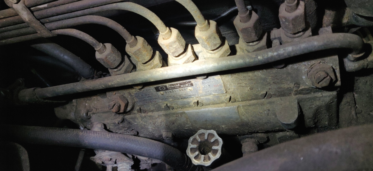

Internetis palju vastuolulist infot, saab siis seda pumpa, ilma lahti võtmata, veidike peale keerata või mitte? Foorumi linkid ka enam ei toimi.
Käsipumbast vasakul on mingi kruvi, kas too on õige asi?

Sulle vajalik kruvi jääb pildil kütusevooliku taha. Ehk siis polt, millega muudad vooliku all oleva hoova asendit. Hoova liigutamine vastupäeva = rohkem kütust.

Olen hetkel ise sama teema otsas-kust saab peale maha keerata antud pumpa..lähen teen kohe k enda pumbast pilte ehk keegi näitab ära millisel viisl see käib..isake mainis vooliku taga olevat polti kuid nii rasek aru saada kui see pildil ei paista..
meesmetsast22
Postitusi: 332
Re: SD33 NA kõrgsurvepump
pildil siis nüüd mu 160ne pump
