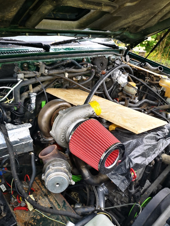

Vaikselt. Muud asjad koormavad vaba aega.
- Patrol
- IMG_20190819_143522-684x912.jpg (230.34 KiB) Vaadatud 4822 korda
Patrol y61, om648, 8hp75x 38"

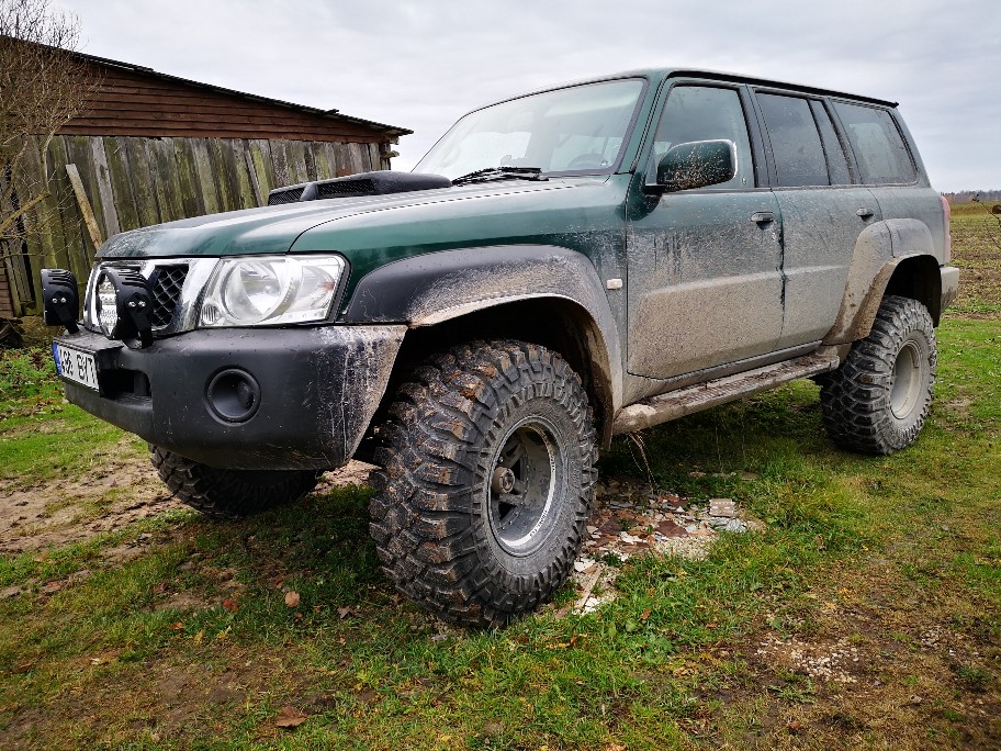

Esimesed ringid tehtud.
- IMG_20191020_160931-912x684.jpg (277.36 KiB) Vaadatud 4264 korda
